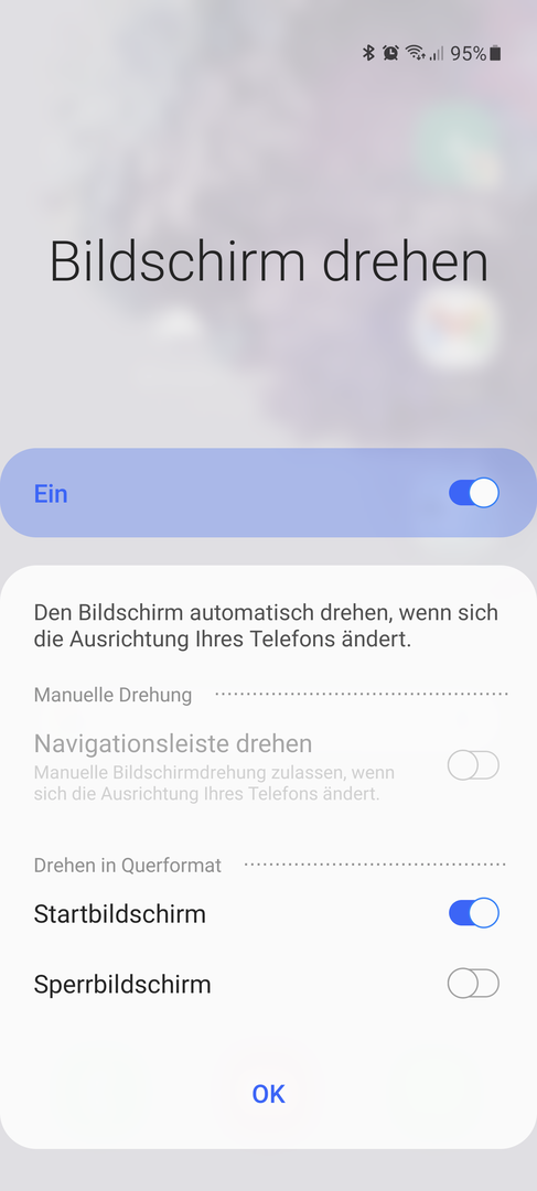

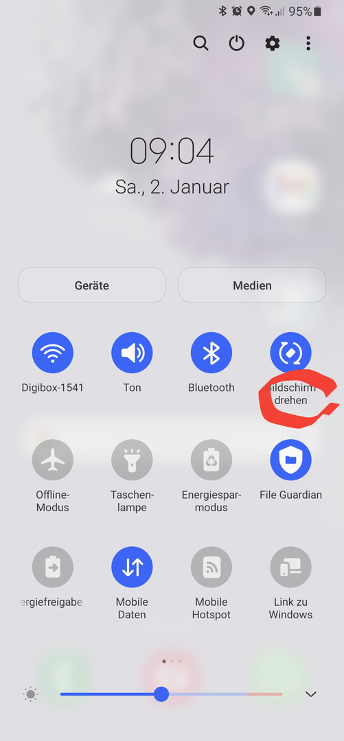

@Temucin
In den Quicksettings auf den Text.
Wie schauts da bei dir aus?
Gruß von hagex
