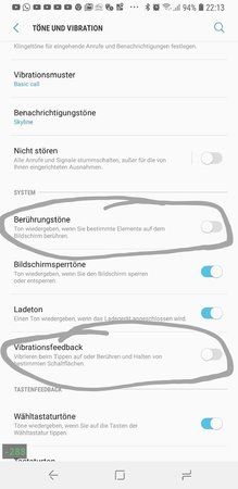

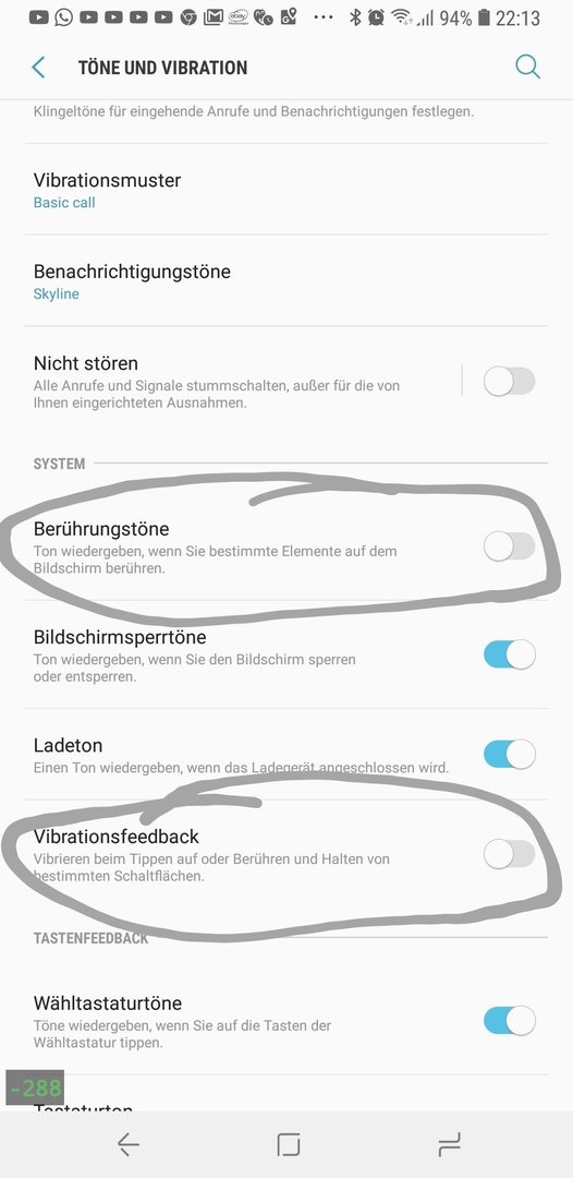

Das Gerät vibriert ja wenn du die Stelle drückst kommt es daher?
Etwas von dem markierten aktiv?
Reaktionen: emojime
Hi die Einstellungen sehen bei mir genau so aus wie bei dir also Berührungstöne und Vibrationseffekt habe ich auch deaktiviert. Aber wenn der Motor vibriert kommt auch manchmal kurz ein knacken das ist denke ich Normal und das Knacksen was ich meine ist etwas Lauter als das vom Motor. Danke für die Antwort
