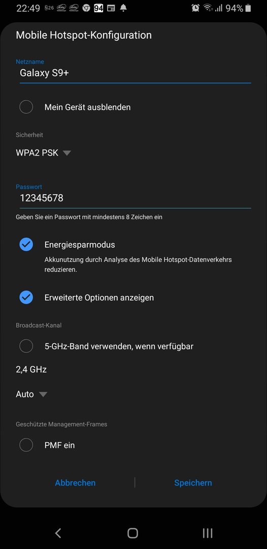

Doch, bei Mobile Hotspot oben rechts auf die drei Punkte - Mobile-Hotspot Konfiguration - Haken bei Erweitere Optionen anzeigen.
Dann kommt darunter "5GHz verwenden wenn verfügbar"

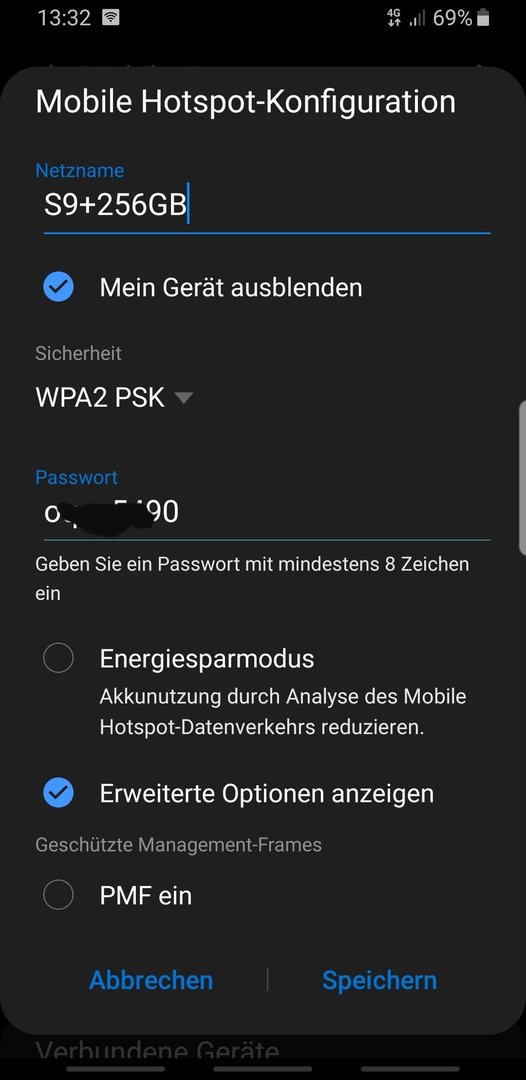

Mein S9+ ist mit meinem Tab S4 verbunden, wo ist die Frequenz Auswahl?

An was liegt es dann dass ich keine Auswahl habe?
Beide Geräte sind mit original Android FW 8 und 9
