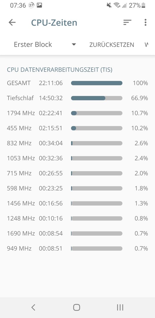

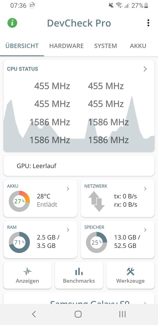

Meine CPU Auslastungen...

Die 4 kleinen CPU Kerne bei 455 MHz sind gut. Die 4 großen sind aber nicht immer bei 1586 MHz, oder?
Nein nein die gehen auch runter auf unter 450MHz....war nur durch den Screenshot wo sie kurz zuvor hoch gingen.
Ich flashe jetzt mal ;) (Halte mich jetzt auch penibelst an die Anleitung (Aber habe ich zu Android 1.6 Zeiten täglich gemacht :p
zeig mir mal wie du das schaffst :D-old
Das niedrigste bei den 4 großen Kernen ist 650 MHz danach kommt direkt der Tiefschlaf der aber nur bei ausgeschaltetem Display aktiv wird.

Chakotey schrieb:
Der Verbrauch bei Benutzung ist aber nach wie vor eine Katastrophe.
1% bei 2 Minuten ist völlig normal :(
wird es da auch immer noch sehr sehr warm?
