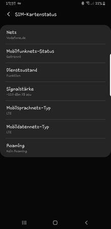

Einstellungen - Telefoninfo - Status - Simkarten Status
Was steht denn dort? Vor allem während den Gesprächen mit schlechter Qualität

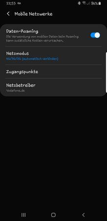

@Paulrich entschuldige, mein Fehler.
Einstellungen - Verbindungen - Mobile Netzwerke

[doublepost=1568753682,1568753638][/doublepost]Wo soll denn da die Einstellung sein?
Bearbeitet von: Julian23 - Grund: Bild als Vorschaubild eingefügt, Gruß Julian23

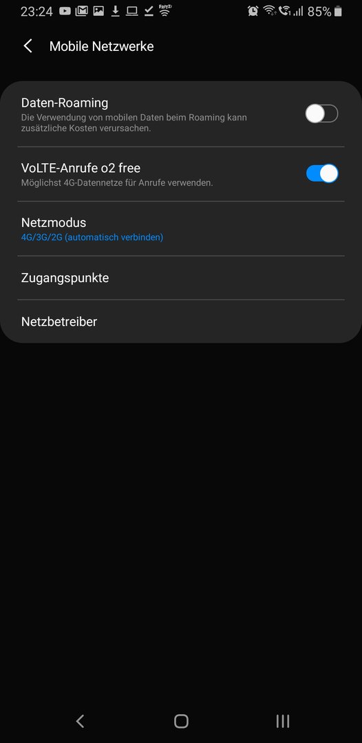

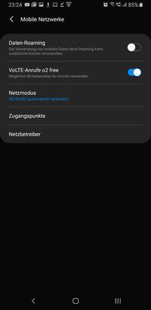

@Paulrich
Genau da :1f607:
Die ist aber nur da, wenn vom Vertrag und Branding unterstützt.
