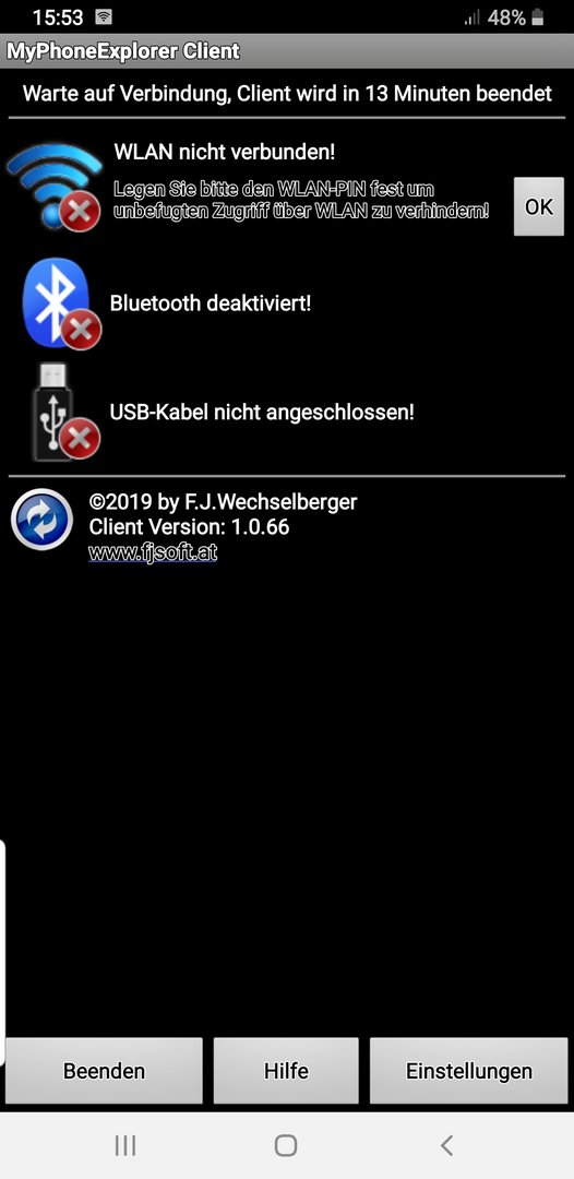

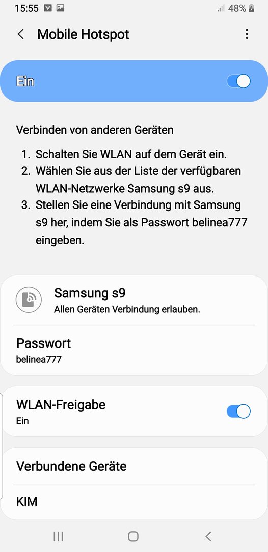

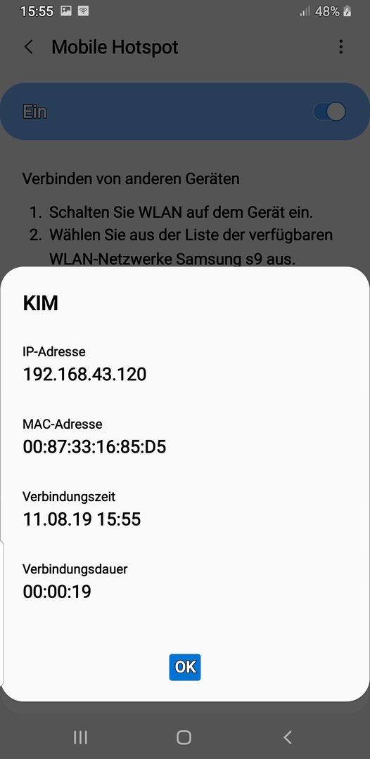

Hallo,ich habe ein Problem mit meinem Samsung S 9+ ( Version 9 )bekomme Mobile Hotspot nicht zum laufen. Im My Phone Explorer Client erscheint immer : mit WLAN nicht verbunden. Der Computer KIM wird erkannt. Die Eintragungen im Computer sind richtig wie bei M.Hotspot .

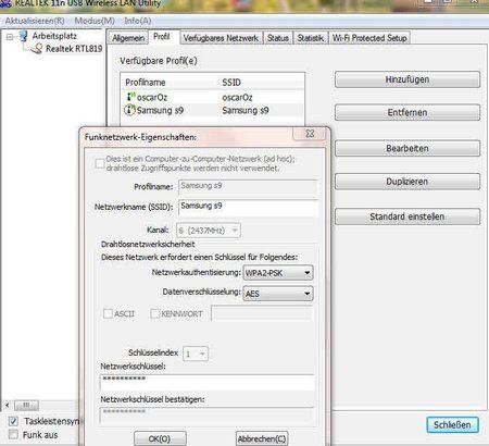

Hallo,ich glaube man versteht mich nicht richtig. Der Reihe nach... Ich schalte auf dem s9 Mobile Hotspot ein . Die App MPE Client zeigt an: WLAN nicht verbunden. ( Bei meinem Samsung j1 wird mir da sofort WLAN aktiv angezeigt)
