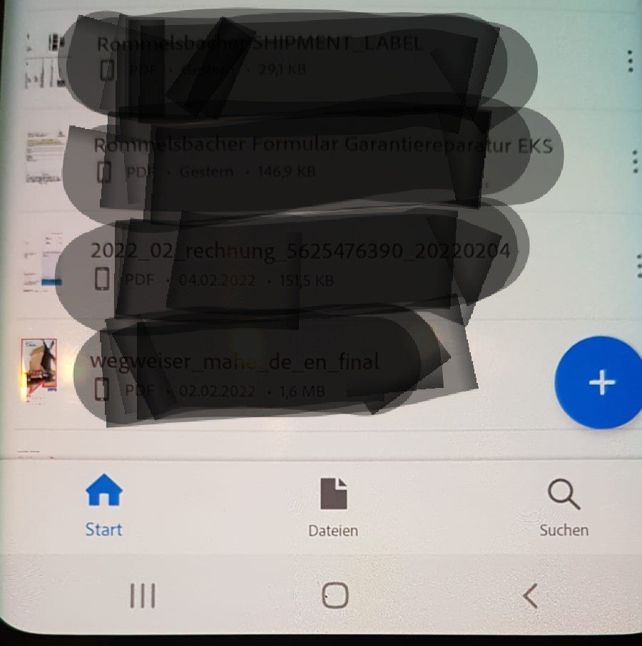

Bin mir nicht sicher ob sie vorher in den Stadtbildschirmen auch ausgeblendet wurde, aber bei Spotify und Adobe Reader ist die auf Jederfall unsichtbar geworden.

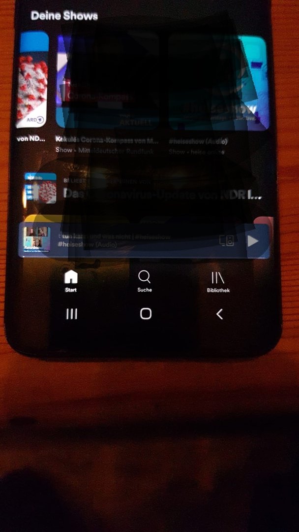

Hier Fotos, einmal von der Spotify APP und das andere von Adobe Reader. 20220209_204009.jpg20220209_203907.jpg
@jhaeusle
in beiden Apps soll sie ja angezeigt werden.
Wie kommst du darauf das sie dort ausgeblendet wird?
Das sind ja keine Vollbild Apps wie Videos oder Spiele.

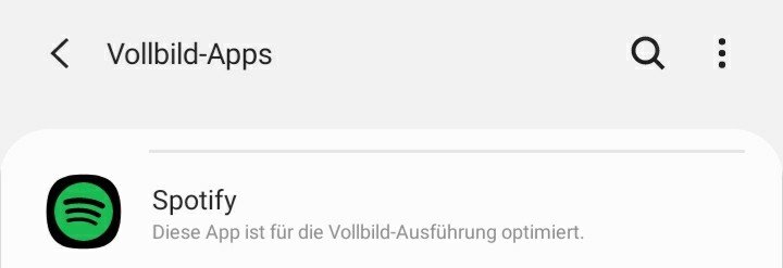

Dann habe ich wohl den Eintrag
(Diese APP ist für den Vollbild-Ausführung optimiert)
unter Anzeige - Vollbild-APP's falsch verstanden.

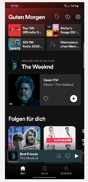

Ich bin mir aber ziemlich sicher dass ich z.B. bei Spotify nicht immer 2 Steuerungsleisten hatte. Eine für die APP und die andere fürs Smartphone.

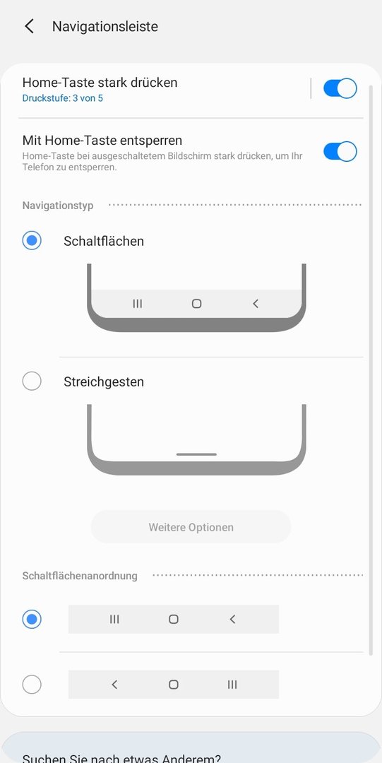

Wenn sich die Navigationsleiste nach einer gewissen Zeit wegblenden soll, musst du "Streichgesten" aktivieren.
Der Hinweis bei der jeweiligen App " Diese APP ist für den Vollbild-Ausführung optimiert " bedeutet nur, dass der Entwickler der App in seinem Layout den Vollbildmodus auch berücksichtigt hat.

@swa00 Vielen Dank, das ist auch eine Option mit der man wenigstens nicht zwei Leisten hat. 👍😊
Aber noch nicht ganz die alte Variante mit den automatischen Vollbild-APP's und der dann abtauchenden Navigationsleiste.
