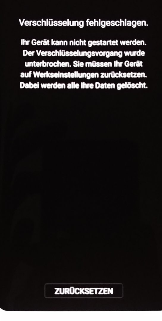

Hört sich irgendwie nach einem Hardwaredefekt an, wenn das Gerät auch mit korrekt geflashter Software nicht funktioniert. Ein Foto von der Meldung würde mich auch brennend interessieren.
Anbei die Fehlermeldung.
was kommt wenn du auf "Zurücksetzen" drückst?
@maik005
Neustart -> Bugdroid + "wird gelöscht" -> Neustart -> "Verschlüsselung fehlgeschlagen"
