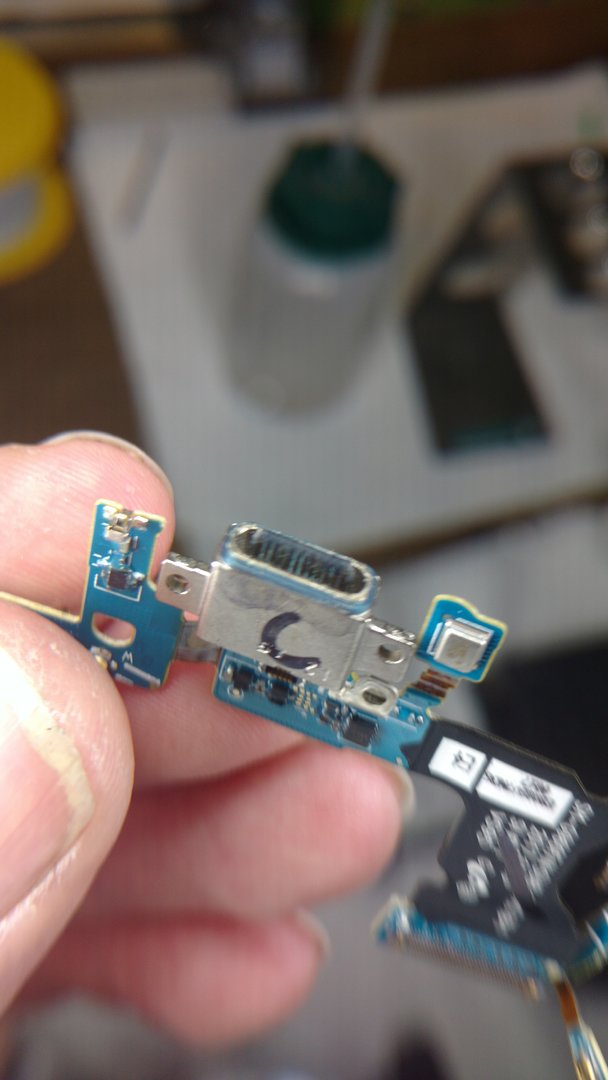

@maik005 deine Vermutung war richtig.
USB Buchse teilweise verschmort bzw. oxidiert. Habe neue Buchse mit Platine einbauen lassen. Fehler ist behoben. Vielen Dank nochmal für eure Hilfe.
Reaktionen: olih
@deejayx-r-a-y
was zur Hölle hast du mit dem armen Gerät gemacht?
Im Meer gebadet?
Das wäre dann zumindest auch kein Garantiefall gewesen.
Ansonsten war im inneren aber nirgends etwas oxidiert? Nur die Buchse?
Nur die Buchse. Im Inneren war nichts. Habe mir das s9 gebraucht gekauft.
