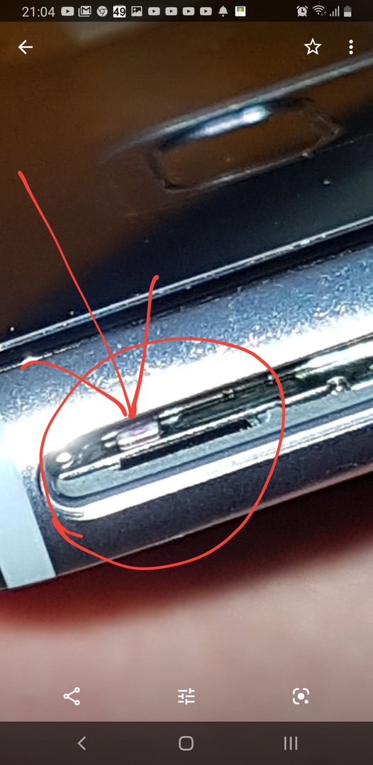

@Strorckrebel
Hier mal ein Bild eines S8.
Da erkennst du den Aufkleber gut und wo er auch beim S9 sitzt.
Reaktionen: HCD

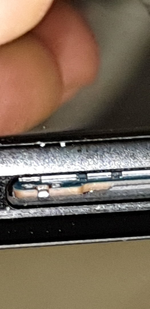

Sieht so aus. Besser bekomme ich es leider nicht hin.Muss mich jetzt leider verabschieden für heute. Frühschicht
@Strorckrebel
Ist der Sticker denn da? Ich seh da nichts
