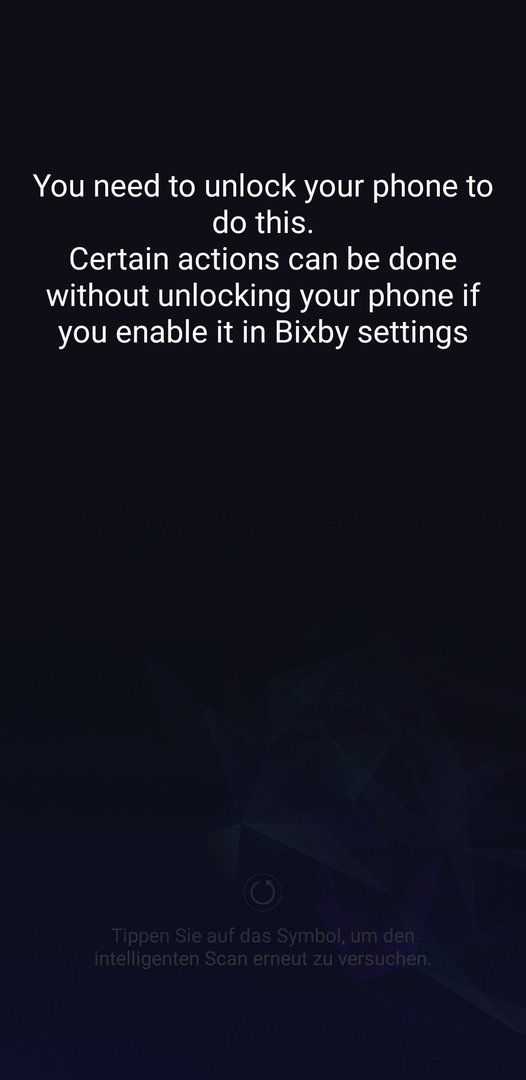

Ich hatte bx actions installiert. Wenn Du im gesperrten Zustand Bixby weckst per Taste , dann konnte ich ohne entsperren ins Foto Menü . von dort aus per rücktaste ins komplette Telefon. Freundin, Vater, Tochter, allen hab ich das Gerät in die Hand gedrückt und sie kamen rein. Wichtig: Smart lock war aus. Nur fingerprint und pin habe ich eingestellt.... unmöglich von den App Entwicklern....

Konnte ich mit Bixby bei mir nicht öffnen.

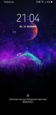

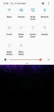

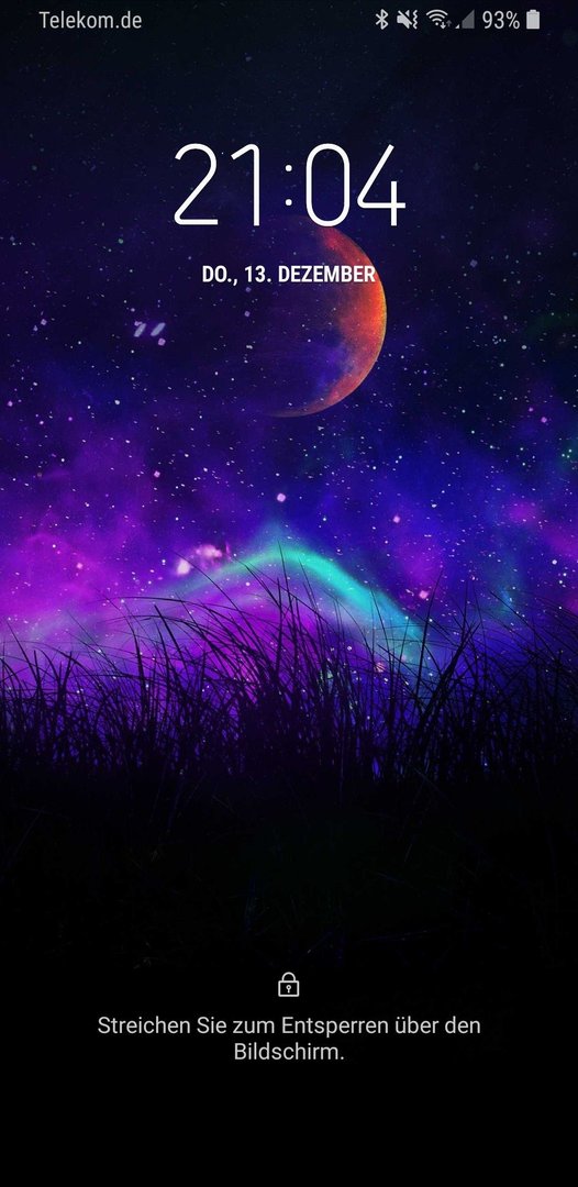

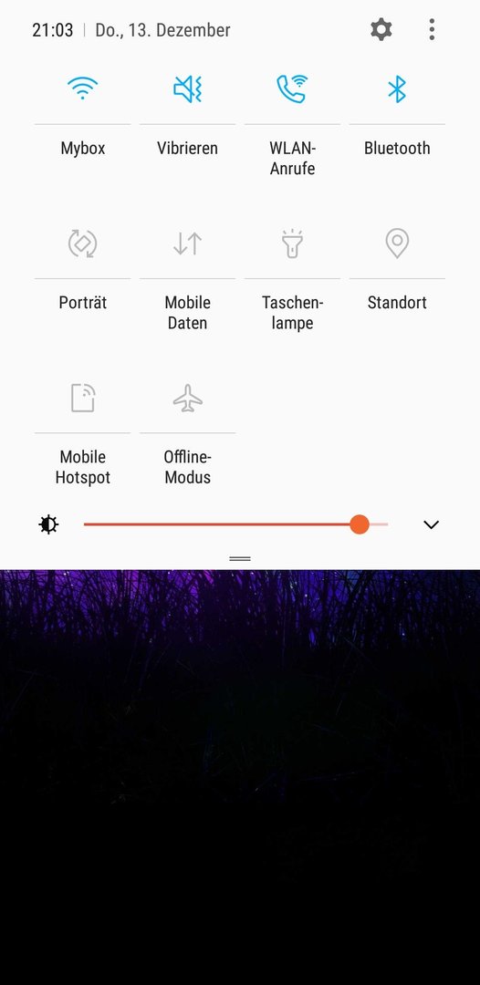

paßt vlt. thematisch nicht zu 100%, aber versuchen wir es:
Wenn das Handy gesperrt ist (P1) kann ich trotzdem den oberen Rand runterziehen (P2) und Funktionen ein/ausschalten,
z. B. WLan, Taschenlampe etc. ...
Kann man das irgendwie blockieren, ich komm da nämlich ab und an unabsichtlich ran ...
Danke
@Volker2804
Einstellungen - Gerätesicherheit - Sichere Sperreinstellungen- Netzwerk und Sicherheit sperren.
Sperrt nicht alles, aber einiges.
Leider ist dieser Regler schon aktiv, also kein Erfolg.
Trotzdem danke
Ist bei jedem Softkey etwas anders. Wlan kann man nur ausschalten. Taschenlampe ein/aus, BT nur aus, Ton ein/aus ...
