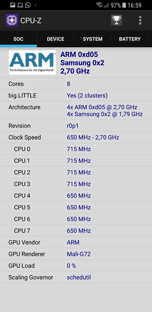

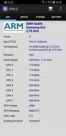

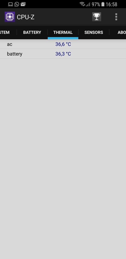

Was sagt denn CPU-Z zu wie viel Prozent der Prozessor ausgelastet ist?
Zwei Mal neu gestartet und das Ding ist wieder sehr warm
Im Leerlauf hat die CPU meist 20-25%, da nicht erschrecken das kommt daher das ein niedriger Takt gefahren wird.
@hulkhardy1
da stimmt aber was nicht....
Im Leerlauf habe ich bis auf kurzzeitige Ausschläge immer <10%
So nun das Teil mal ne Stunde liegen gelassen. Wie es ausschaut hat es sich etwas abgekühlt.
@Mark110
In welchem Bereich liegt die CPU Nutzung?
