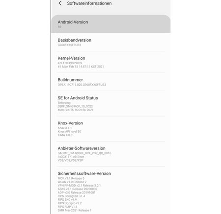

Hallo zusammen, ich habe seit ein paar Tagen den Eindruck das sich die Lautstärke beim Telefonieren am Ohr verringert hat. Entweder sind meine Ohren schlechter geworden (was ich nicht hoffe 😮) oder ich habe irgendwo in den Einstellungen aus Versehen etwas verstellt. Oder ist der Telefonie Lautsprechereingang verstopft / Verschmutz? Vorher war der Ton aus dem Lautsprecher in einer Warteschleife auch auf dem Tisch liegend deutlich zu hören, jetzt muss ich schon sehr aufmerksam zuhören um zu bemerken das jmd. das Gespräch angenommen hat.
Was kann ich tun oder wo könnte ich mal die Einstellungen überprüfen?
Bei Fragen einfach fragen
Vielen Dank vorab für eure Tipps und Tricks

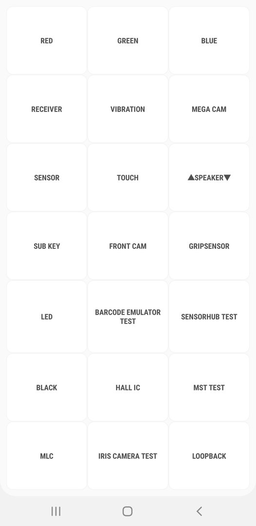

Ist denn z.B. Musik, welches Du über die Lautsprecher abspielst am oberen Lautsprecher auch deutlich leiser?
Kannst Du noch einen "Stereo-Effekt" hören?
@moppedmanniemie
Also wenn ich mir Musik anhöre kommt aus dem unteren Lautsprecher deutlich mehr als aus dem oberen. Wenn ich den unteren Schlitz zuhalte ist nur noch ein mäßiger / kläglicher Ton oben zu hören. Bei *#0*# im Speaker Quadrat kann ich ja wählen ob Speaker Oben (li. Dreieck) oder Speaker unten (re. Dreieck) oder Stereo beide Dreiecke / Speaker aktiv. Hier ist auch der obere deutlich leiser.
