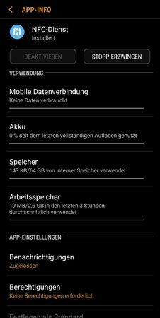

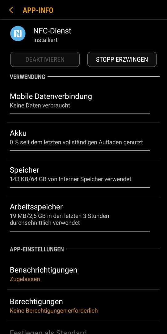

Nur Idee, ungetestet, aber bevor Du das ganze Gerät zurücksetzt könntest Du bei dieser App mal den Speicher durch löschen.
@AngelikaLi: ja.
Danke.
Da auch eine zweite Bezahl-App nicht funktioniert, denke ich dass Speicher löschen für die 'Google Pay' App wird nicht viel bringen. ich werde es aber gleich mal probieren.
EDIT: Jetzt habe ich erst gesehen, welche App für das Speicher löschen vorgesehen ist, und bin guter Hoffnung
@unterguru
schau auf den Screenshot von @Taba
Da war nicht die Rede von der Google Pay App ;)
Reaktionen: 398580
