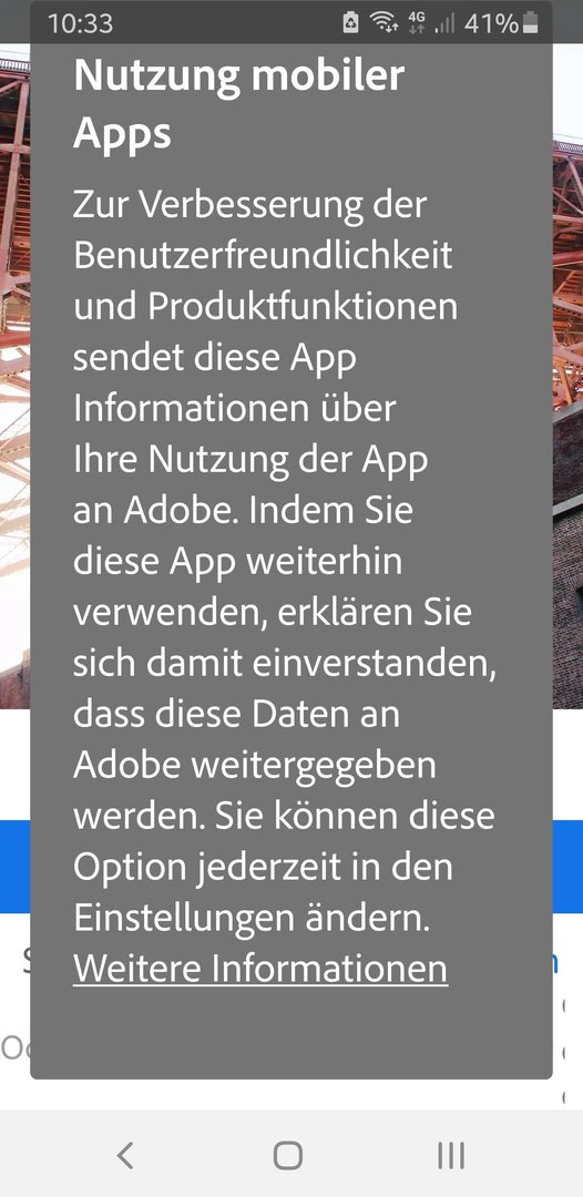

Dieses Problem habe ich seit kurzem. Heute habe ich Adobe angerufen, die sagen es ist eine Einstellung am Handy. Samsung habe ich auch angerufen, sie sagen Adobe ist daran Schuld. Jetzt hoffe ich hier hat jemand eine gute Idee.

Hallo, es kommt nur diese Seite wenn man Lightroom öffnen will. In der letzten Zeile kommt man nur zu Adobe. Lg Franz
Hallo, ich habe den Fehler gefunden. Weil ich die Buchstabeneinstellung am Handy ziemlich groß eingestellt habe, konnte
ich den Weiterknopf im grauen Feld darunter nicht erreichen. Als ich ihn drückte konnte ich Lightroom wieder normal öffnen.
Kleiner Fehler mit großer Wirkung.
