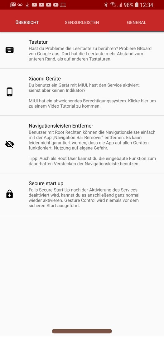

Ich glaube ich habe die Ursache gefunden!
Ich habe mir eben die App Gesture Control installiert und eingerichtet.
In der App sah ich dann folgendes.
Bei einem Neustart war der "Sichere Start" auch nicht mehr aktiv!
Es scheint also so zu sein, dass sobald eine App die Eingabehilfe Berechtigung bekommt der Sichere Start ohne Hinweis deaktiviert wird.

Hmmm... Eingabehilfeberechtigung... da habe ich glaub ich auch 2 Apps. Das könnte eventuell passen. Wenn ich Zeit habe, probier ich das einmal mit App Gesture Control - die App nutze ich nämlich aktuell nicht.
Das klingt plausibel. Die App habe ich auch installiert, und Secure Start war deaktiviert. Jetzt habe ich es wieder aktiviert und es scheint auch aktiv zu bleiben.
@Irontiger
ich glaube welche App ist egal.
Aktiviere mal den Sicheren Start. Starte das Gerät neu um zu testen ob er funktioniert.
Dann deaktiviere mal eine der Eingabehilfen-Drittanbieter-Apps in den Systemeinstellungen.
Danach erneut ein Neustart. Funktioniert der Sicherer Start noch?
Falls ja, dann die App wieder als Eingabehilfe aktiveren und noch mal neu starten.. Jetzt dürfte der Sichere Start spätestens deaktiviert sein?

hatte es nur durch Zufall in den Tipps innerhalb der App entdeckt.
Auf der einen Seite macht das deaktiveren des Sicheren Starts ja sinn wenn man eine Drittanbieter-Eingabehilfe aktiviert, da diese ja erst nach dem Sicheren Start aktiv werden können.
Auf der anderen Seite sollte dann aber auf jeden Fall ein Hinweis kommen, dass der Sichere Start deshalb deaktiviert wird und dies ist ja nicht der Fall.
Reaktionen: Irontiger
@maik005: Das wars. Ich habe mal die Eingabehilfe für NavBar deaktiviert - alles ok (inkl. Neustart).
Danach habe ich es wieder aktiviert und einfach mal OHNE Neustart geschaut - der Sichere Start ist aus.
Deine Theorie ist als korrekt: Sobald meinen einen Drittanbieter-Dienst in den Einstellungen für die Eingabehilfe aktiviert, wird der Sichere Start ohne Rückfrage deaktiviert.
Damit ist das Rätsel für mich gelöst!
