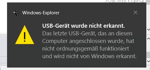

Ich habe noch einen 4 Jahre alten 64-GB-USB-Stick (Transcend), den ich als Transport-/Synchronisierungsmedium nutze. Sprich: Heim-PC <> USB-Stick <> Arbeits-PC. An den Schnittstellen nutze ich immer BeyondCompare, und so habe ich täglich eine Sicherungskopie und arbeite daheim und auf der Arbeit mit denselben Daten. Klappt alles so weit prima bestens. Vor etwa zwei Wochen ist es aus heiterem Himmel das erste Mal passiert, dass der USB-Stick auf meinem Arbeits-PC während des Scanvorgangs (BeyondCompare) einen Fehler verursacht hat: BeyondCompare brach plötzlich ab und es kam die Windows-Meldung: "USB-Gerät wurde nicht erkannt" (siehe Screenshot). USB-Stick raus und wieder rein hat's dann in der Regel gerichtet, und danach ging BeyondCompare wieder. Das passierte seit dem immer beim ersten und manchmal zweiten oder dritten BeyondCompare-Scandurchlauf, und nur auf meinem Arbeits-PC. Mit etwas Geduld klappte der Scan dann nach dem wiederholten USB-Stick-Einstecken. Daheim hingegen nie Probleme. Zunächst habe ich vermutet, dass irgendeine "korrupte" Datei auf dem Stick BeyondCompare stört. Vorsichtshalber habe ich den gesamten USB-Stick in ein separates Verzeichnis auf meinem Arbeits-PC kopieren wollen: auch bei dem Kopiervorgang ist es immer wieder zu Abstürzen mit besagter Fehlermeldung gekommen (ist also kein BeyondCompare-Problem). Dank diesem Forumdiskussionsverlauf habe ich also gemutmaßt, dass der Stick defekt sein muss (liegt ja nahe). Zu Hause klappt der BeyondCompare-Vergleich (auch im Binärmodus) allerdings nach wie vor problemlos und die Dateien scheinen mit meinen Festplattendateien identisch zu sein. Nun habe ich den USB-Stick ebenfalls formatiert (exFAT) und h2testw drüber laufen lassen: auch hier werden keine Probleme gefunden. Lange Rede , kurzer Sinn: daher macht es mich ein wenig misstrauisch, ob h2testw nicht doch etwas übersieht? Oder was denkt Ihr? Es könnte natürlich auch am Arbeits-PC liegen. Dort ist kürzlich die Umstellung von Kaspersky auf Deepinstinct erfolgt. Meine erste Idee war also, mich an die IT zu wenden und zu erfragen, ob der Virenscanner z.B. durch Scannen im Hintergrund Probleme verursacht. Unsere IT war von dieser Idee aber nicht angetan, sprich: hält dies für nicht möglich.
