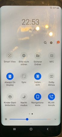

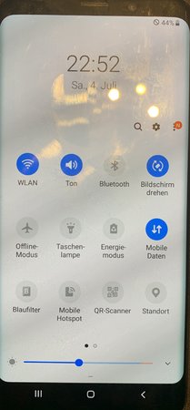

@ease00
Zeig Mal die Statusleiste bei eingelegter SIM Karte.
Hi Lieber Maik,
Sim Larte ist in Slot 1.

maik005 schrieb:
siehst du die Chance, dass du da noch etwas tun kannst?
Wenn die IMEI wirklich unverändert ist,
sieht es hier optisch wirklich nach einen Empfangsproblem aus.
Entweder sie haben das Koaxialkabel oder anderes Teil beim Tausch beschädigt,
das durchgestrichene Empfangssymbol würde mich zumindest so etwas vermuten lassen.
