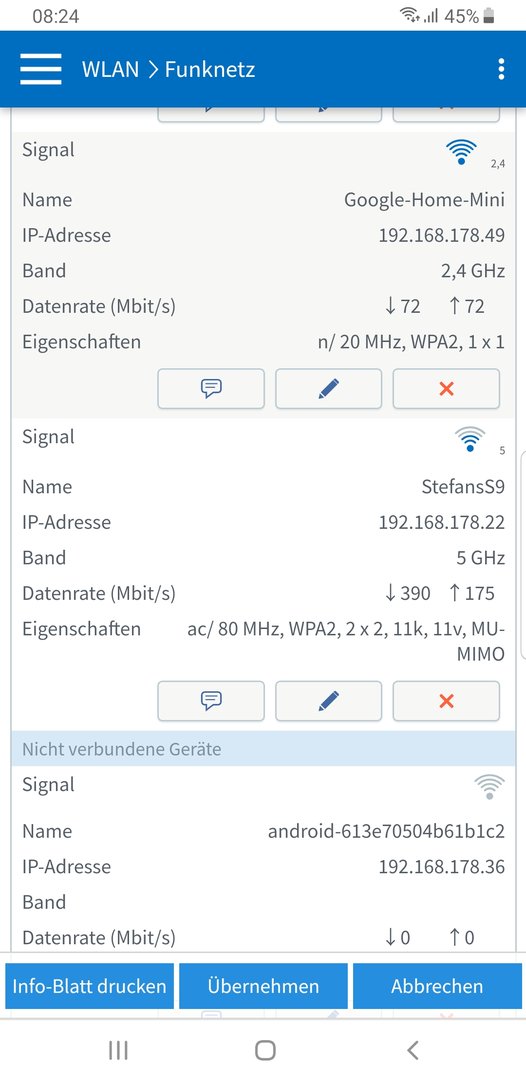

Anbei mal ein Screenshot von meiner WLan Verbindung.
Habt ihr vlt noch eine Idee was ich machen kann? Vor ein Defekt im Gerät?
@Frieza82
Schalte alle anderen WLAN Geräte außer dem Router und dem S9 komplett aus.
Geht es dann richtig?
Falls nicht, dann stelle mal in deiner FritzBox, die ja auch Haupt Router ist und den Internetzugang herstellt(?) das 5GHz WLAN aus.
Teste dann noch mal.
Wie ist es denn in anderen WLAN Netzen mit deinem S9?
Hast du in deiner Fritzbox einen anderen DNS Server eingestellt?
Nutzt die FritzBox oder das S9 selbst einen VPN Tunnel?

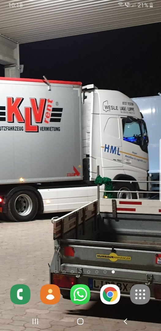

Soooooo unglaublich. Aber im WLan in der Firma keine Probleme 😯
Aber wieso zeigt der mir oben den Hörer1 mit dem WLan Zeichen Plus noch das normale WLan Zeichen? Hatte ich noch nie. Anbei ein Foto.
Tja, dann muss ich daheim mal schauen, an was das Problem liegt.
Sry, hat ein Bild falsch hoch geladen 🙈
Das bedeutet du bist im WLan und WLan-Anrufe sind aktiv.
Reaktionen: maik005 und Frieza82
