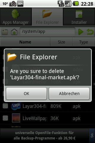

ANLEITUNG zum "manuellen" Löschen von geschützten System Apps : kostenlose Variante
*use at your own risk*
Ihr braucht vorher root- access !
Ich habe benutzt :
1.) android mate (free im market) : zum nachsehen im system / app ordner wie das app denn genau heisst, das ihr löschen wollt.
(Layar zB ist die app : Layar304-final-market.apk)

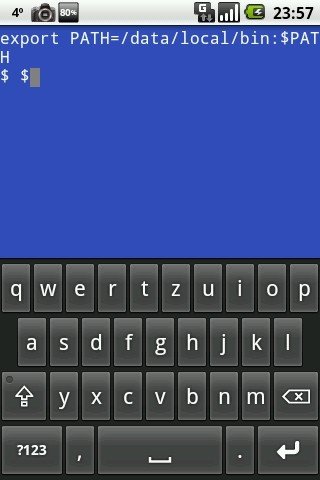

2.) terminal emulator (free im market) : zum eingeben der befehle
los gehts : befehle im terminal emulator zum entfernen der geschützten system app "Layar" :
jede zeile mit "enter" bestätigen
su
remount rw
cd system/app
rm Layar304-final-market.apk
remount ro
handy rebooten
jetzt könnt überall nachsehen, die system app ist gelöscht !
PS : nicht über den screenshot wundern, android mate bietet euch auch an die app zu löschen, das funktioniert aber so nicht (weil das system im read only modus ist)
deshalb müsst ihr im terminal emulator das system zuerst auch rw remounten (also read + write) um die schreib bzw. löschrechte erst zu bekommen.

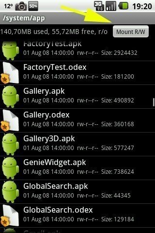

Hallo
<Am einfachsten geht es mit dem Root Explorer (UK 1,30). Hier könnt ihr durch alle Systemordner browsen, und könnt oben per button : Mount r/o & mount r/w umschalten. Wenn ihr als r/w gemounted seid, könnt ihr einfach auf das gewünschte app navigieren und es deinstallieren.>
Wo "oben" befindet sich denn der Umschalt-Button?:confused:
Würde gerne die Motonav.apk löschen. Sagt mir aber immer, dass sie nur read only geht.
Milestone 2.1 root
Stephan
also bei mir sieht das so aus ...
da kann ich einfach umschalten ...
hab so zb. facebook.apk gelöscht

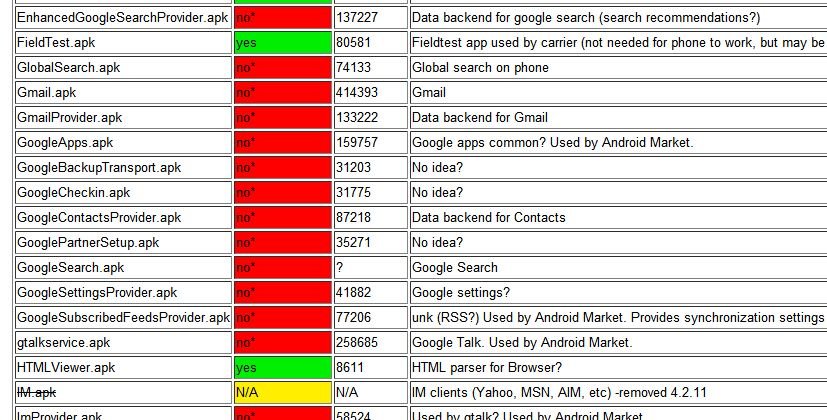

dj-sash schrieb:
Google Mail konnte ich problemlos löschen. Hatte keinerlei Auswirkungen....
anbei eine liste mit den systemapps und löschempfehlung (ja/nein)
alle google apps stehen definitiv unter no ...
