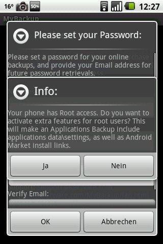

jetzt mit mybackup aus dem market ein komplett backup deiner apps + daten machen. (jetzt kannst im programm root-features + restore market links auswählen !! dann werden auch die einstellungen deiner apps und deine marketlinks mitgesichert)

jetzt mybackup installieren und einen kompletten restore deiner Apps + Einstellungen machen. (root-features wieder auswählen + restore market links)

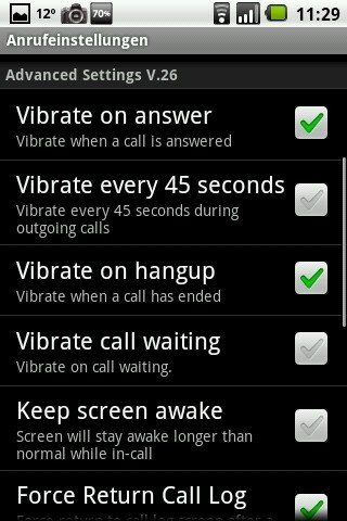

ja, einen kleinen bug hat der mod : die ringtones läuten nur ein mal wenn du angerufen wirst ... was für mich aber kein prob. ist, da ich ein 30 sek mp3 als ringtone benutze, da merkt man dann keinen unterschied .
nur bei kurzen ringtones (zb 5 sek. ist das halt blöd...)

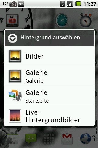

anbei ein paar screenshots ...
lg
markus

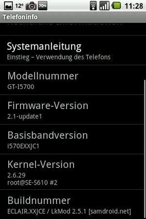

bentzl schrieb:
Ich habe Firmware-Version i570EXXJC1 2.1-update-1, Buildnumber ECLAIR.XXJCB laut Telefoninfo-Screen auf meinem Spica. Kann ich dort dieses root-Update installieren?
Ich bin etwas verwirrt durch die Bezeichnungen. :confused:
Ja stimmt, da gibts so schnell änderungen, da kennt man sich ja nicht mehr aus ...
Also, ich habe ausprobiert :
I570EXXJCB mit New JCB with Root (+ busybox, remount) v3 [upd: 03/17]
I570EXXJCB mit [Mod] LkMod v. 2.4.1 based on JCB [EN] [upd: 20.03]
I570EXXJCE mit [Mod] LkMod v. 2.4.1 based on JCB [EN] [upd: 20.03]
I570EXXJCE mit LkMod v. 2.5.1 based on JCE [EN] [upd: 03/30]
diese Kombinationen haben alle funktioniert ...
ich denke da gibts nicht so grosse unterschiede, und wenn wirklich etwas nicht klappen sollte, spielst halt die neue I570EXXJCE drüber und fertig, dauert dann halt 3 min länger ...
deine daten musst eh wieder neu eingeben oder von einem backup einspielen ...

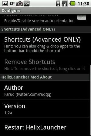

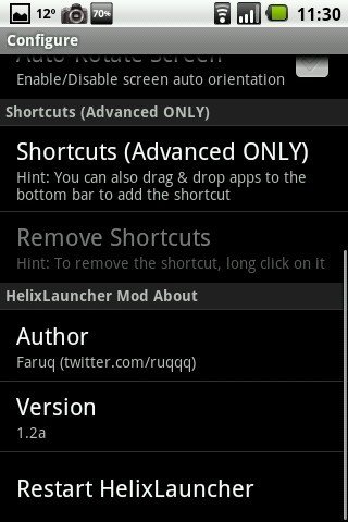

edit : nur das anrufeinstellungen-sondermenü und das einstellungsmenü vom helix klauncher bleibt in englisch, sonst ist mir nichts weiters aufgefallen

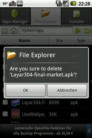

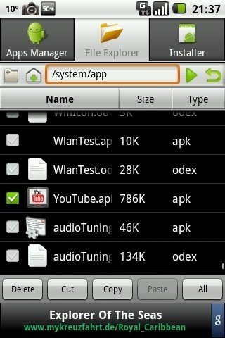

ich habe jetzt eine freeware gefunden :
android mate
mit dem komme ich zwar man in den system ordner rein, kann eine system-app zum löschen auswählen, er sagt auch : erfolgreich gelöscht, aber wenn man dann nachsieht ist das app noch immer da und funktioniert auch noch ...
zumindest wars bei der app "layar" so ... die wollte ich testweise deinstallieren
hmmm ...
kennt wer andere funktionierende freeware bzw. anleitung ??
EDIT : habs hingekriegt, anleitung hier :
https://www.android-hilfe.de/forum/...pps-aus-dem-system-ordner-loeschen.21962.html
Versuch mal den Root Manager. Dort gibt es eine Option mit dem Remount Befehl. einfach ausführen.
Anschließend nimm wieder deinen file explorer und lösche das Programm.
Habe es eben genauso gemacht und es hat funktioniert.
