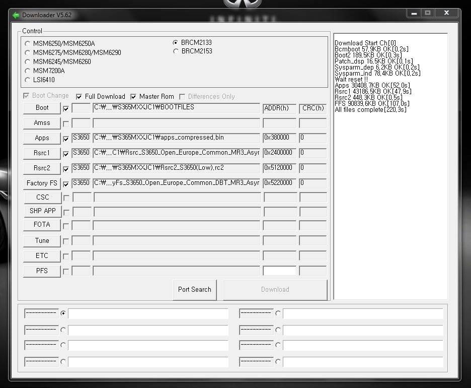

Habe mir dann die USB-Treiber für Windows 7 unter Win Xp installiert, jetzt funktioniert es. Keine Ahnung ob es jetzt wirklich daran lag, aber es geht!!
Habe meinem Sohn heute sein Samsung Corby S 3650 geflasht -
dagegen ist das spica flashen ja ein klacks ! ;)
