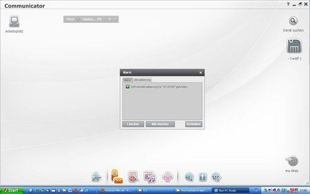

Habe Euch einen Screenshot mit dem Benarchitigungsfenster angehangen. Der zeigt es immer noch an.

das Fenster kenne ich.
Und obwohl er mein Spica auch erkennt gibt es für mich
irgendwie keine Benachrichtigung.
Er sagt einfach: "Keine Benachrichtigung vorhanden"
