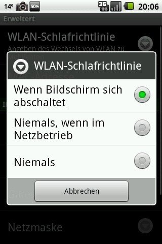

sobald ich ins büro zu meinem wlan komme, nimmt er es sobald ich im netz surfe oder downloade .... wenn der bildschirm sich abschaltet schaltet er auf mobil data um , scheinbar ist das energie sparender
die einstellung die du suchst heisst : WLAN-Schlafrichtlinie ! (ja, die gibt es !)
schau mal hier : WLAN Einstellungen / menütaste - erweitert auswählen / WLAN Schlafrichtlinie
Reaktionen: osmania und spica
Ok, ich habe da jetzt mal "Niemals, wenn im Netzbetrieb" ausgewählt und hoffe, dass jetzt der Traffic über Wlan läuft.

also an deiner stelle würde ich "niemals" auswählen !!
niemals im netzbetrieb bedeutet :nur wenn das handy am ladegerät steckt !!
wenn du wirklich keine mobil datenkosten haben willst, dann lösch doch einfach deine APN einstellungen komplett , mms einstellungen kannst drinnen lassen ...
schreib sie dir aber vorher auf, vielleicht brauchst sie mal wieder ;-)
dann kann wirklich nix passieren und das handy funktioniert nur bei (d)einem wlan ...
wennst unterwegs bist kriegst dann halt wirklich keine verbindung zusammen ...
