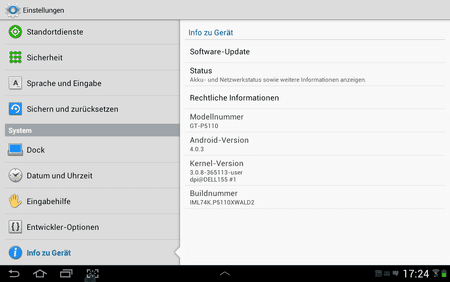

schau mal bei system-info welche firmware-version du genau hast.
meinst du das hier?
Vielen Dank:rolleyes2:
Ja meine ich.

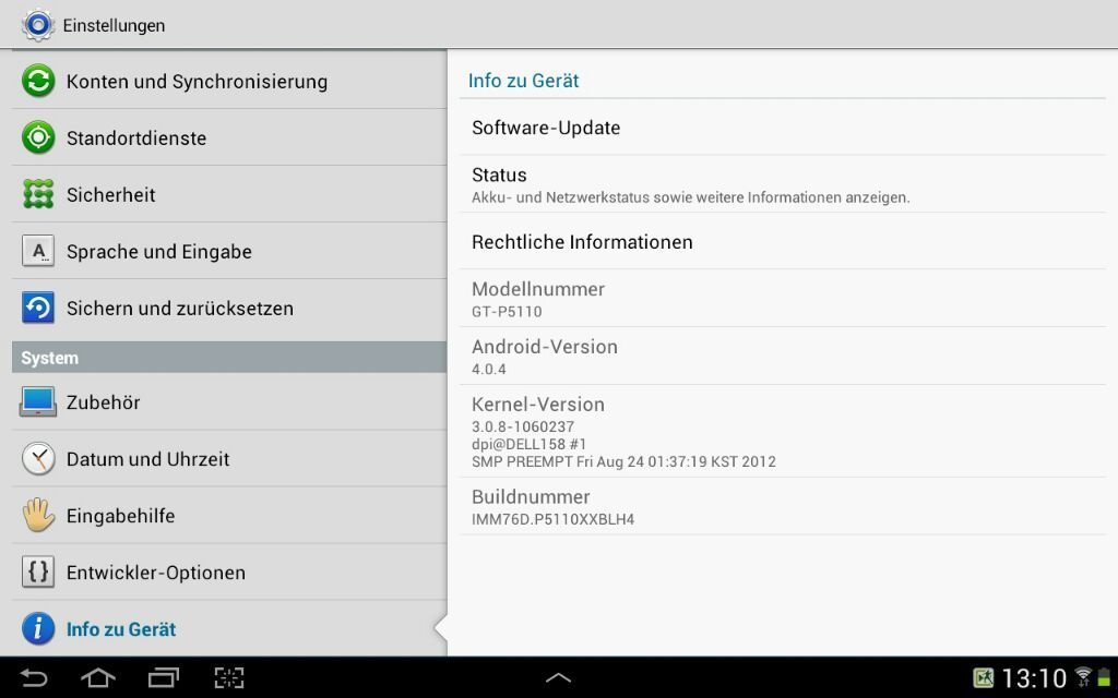

E.v. ist meine eine neuere Ausgabe...die höhere Nummer am Ende der CSC-Version könnte ein Hinweis sein.....ich kenne mich mit Android Internas nicht aus um dies mit Bestimmtheit beurteilen zu können.
Also mit der von mir verlinkten datei habe ich am ende das hier rausbekommen
Zumindest die sys-info ist identisch
Gesendet von meinem GT-P5110 mit der Android-Hilfe.de App
