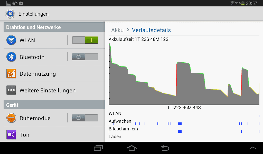

mein Galaxy Tab 2 7.0 Wifi hat folgendes Problem:
Die Akkuanzeige ist nach dem Laden voll. Innerhalb eines Tages zeigt das Tablet dann nur 15% an. Dabei wurde das Tab nicht genutzt! :confused2:
Schaltet man es dann ein und benutzt es ein wenig, dann steigt die Anzeige wieder an. Beim nächsten mal Standby geht die Anzeige dann wieder massiv runter.
Die Akkuanzeige in den Einstellungen hat dies wunderbar aufgezeichnet.
Der Anstieg der Anzeige ist aber (wie durch den roten Strich marktiert) nicht durch Aufladen entstanden.
Das Bild habe ich mal angehängt.
Hat soetwas schon mal jemand gehabt? Apps laufen im Hintergrund eigentlich keine. Und wenn eine App den Strom wegsaugen würde, dann müsste der Stand ja korrekt sein und würde nicht wieder ansteigen.

Schau mal welche App da am Akku zieht.
Sonst auch mal Wakelock Doctor installieren.
Mit dem Bild so kann man nicht viel anfangen.

Du kannst aber auch eventuell in der Akkuanzeig schon sehen welche App wieviel % jeweils verbraucht hat.

Das Problem lag nicht an der Software. Ich hatte noch versucht, Ende April CM11 drauf zu machen, was auch gelang. Das Akku-Problem bliebt aber.
Jetzt habe ich mir einen neuen originalen Akku gekauft und diesen eingebaut.
Das Problem ist auf jeden Fall weg.
