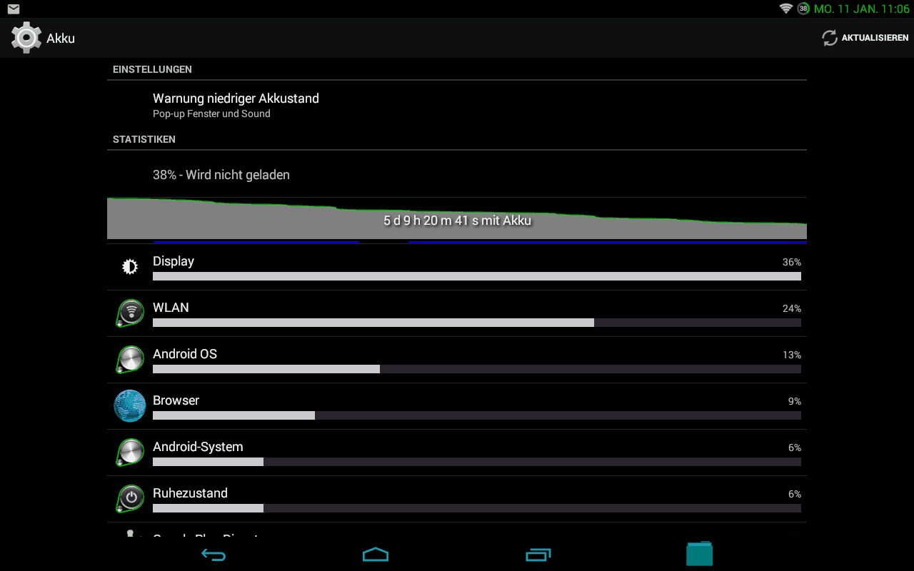

...einfach das YT-Video Step by Step nachmachen .... Erfahrung hab ich persönlich auch noch nicht , mein Akku ist seit über 3 Jahren non Stop in Betrieb und hält ca. 4-7 Tage je nach Beanspruchung :scared:

...zB. von heute ....:scared:
