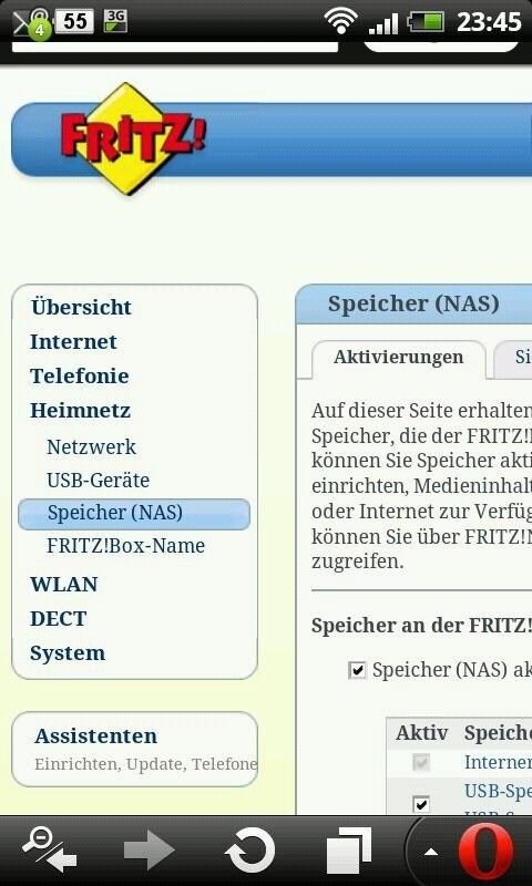

Per Browser 'fritz.box' und dann wie in den Screenshots... Ich habe zwar die 7390 und 7270 aber sollte eigentlich ähnlich sein?! Da siehst Du auch 'Index erstellt'. Kannst Du drauf klicken und sagen. 'Neu erstellen'. Sonst kann ich Dir leider auch nicht mehr weiterhelfen... uploadfromtaptalk1346363264467.jpguploadfromtaptalk1346363344984.jpg

Leck mich am Arsch!!! Das geeeehhht!!! Durch klick auf Index neu erstellen hats funktioniert. Richtig schlüssig ist das für mich nich aber egal...
