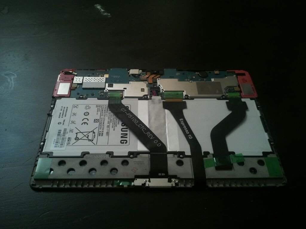

also ich hab es mal aufgeschraubt hab aber nichts erkannt was zum beispiel auf einen wasserschaden deuten könnte. Vielleichht könnt ihr etwas erkennen ?

ich kann es leider gar nicht mehr flashen sobald man das usb kabel dransteckt geschieht beim tab nichts mehr wie bei einem kurzschluss aber alle wasserindikatoren sind weiss mit lila kreuzen.

Das selbe problem hatte ich auch!! Die Lösung ist (das usb flex kabel ist kaputt und deshalb laed es nicht und windows schmeisst euch immer wieder raus ) ( gibt es bei ebay fuer 15 euro und ist kinderleicht getauscht) :thumbsup:
Der ursprüngliche Beitrag von 16:04 Uhr wurde um 16:07 Uhr ergänzt:
Das usb flex kabel ist das wo man das ladekabel reinsteckt, es ist mit dem mic. Verbunden also nicht wundern ist aber aehr sehr einfach zu tauschen

Dann kann ja eigentlich nur noch das logicboard selbst hinüber sein, sorry!
