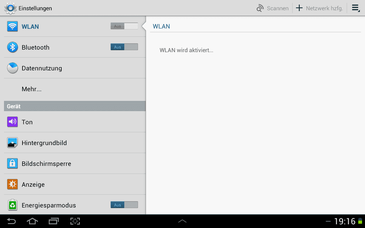

So habe jetzt Factorx Reset zweimal durchgeführt einmal über die Einstellung und übers Bootmenü und keine änderung.
habe euch mal ein screenshot angehängt.
Wurde es denn komplett zurückgesetzt oder hast du da noch Daten/Apps, die du hinzugefügt hast?
Wenn es tatsächlich zurück gesetzt wurde, würde ich jetzt an deiner Stelle die originale Firmware flashen. Dann müsste das Teil auf Auslieferungszustand hergestellt sein.
