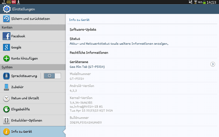

für alle die es Interessiert,hab die Firmware runtergeladen ist kein Deutsch zur Auswahl,nur Chinesisch,Englisch und ?.Naja nun ist sie drauf und ich werde das mit dem Flackern ein wenig im Auge behalten und melde mich dann mal.
balu222
nöööö
kann doch nicht sein ...
bei mir funktioniert sie tadellos ...
alles super bei mir .. auch deutsch enthalten!!!
siehe Foto
grüsse
BBF-Android

Hallo BBF-Android
stimmt schon,du hast 5210 und UAND2 und ich habe das 5200 und UAND1 und da ist kein Deutsch.:sad::sad::sad:
