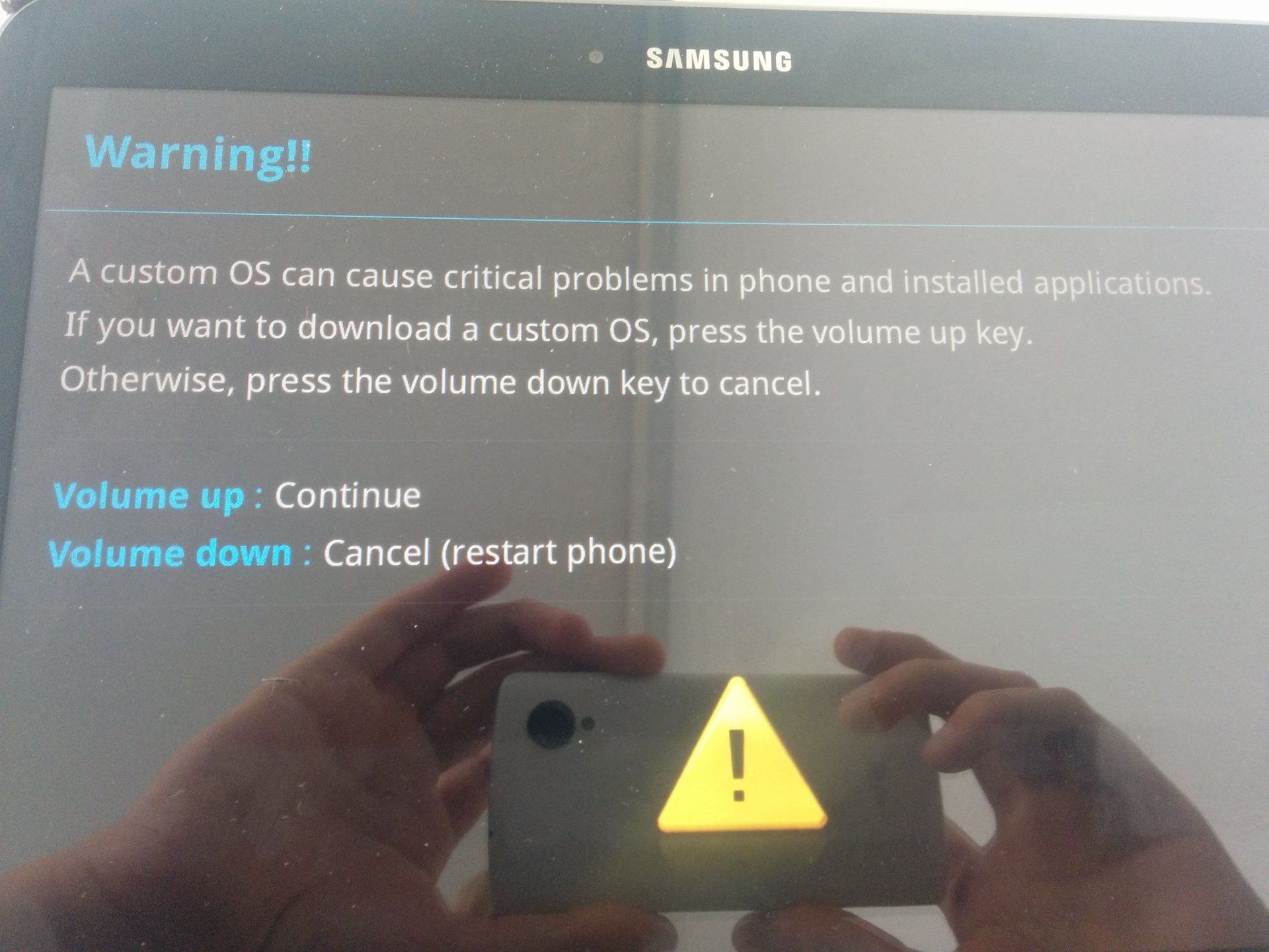

vorgestern habe ich mein Tab noch ganz normal benutzt und anschließend mit ca. 40% Akku weg gelegt. Danach habe ich es einen Tag nicht benutzt und als ich es dann heute benutzen wollte war es aus und es reagiert weder auf den Powerknopf, noch auf das Ladegerät. Die einzige Möglichkeit, wie ich es halbwegs zum leben erwecken kann ist, wenn ich den Powerknopf und die Leise-Taste eine Zeit lang gleichzeitig gedrückt halte. Dann erscheint ein Bild welches ich im Anhang hoch laden werde. Bisher habe ich immer nur cancel ausgewählt, da es für mich extrem schlecht wäre, wenn alle Daten gelöscht werden würden. Ich brauche das Tab zurzeit recht dringend für die Uni, deshalb ist einschicken auch keine Option.
Habt ihr eine Idee, wie ich das Tab wieder zum laufen bekommen könnte?
Steck das Ladegerät mal für mehrere Stunden an. Ich vermute, dass der Akku zu leer ist um das Tab zu starten. Android verhindert den Start um den Akku zu schützen.
