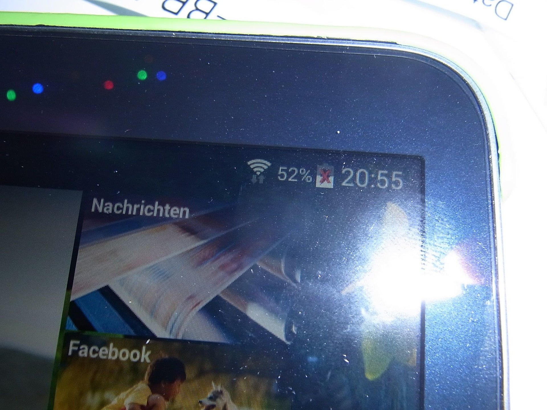

Ja, bei mir nun genauso. Ich habe das Gerät auf Werkseinstellung zurückgesetzt, wie vom Samsung Service empfohlen. Trotzdem keine Veränderung......
Nachtrag: Es lädt also trotzdem auf, wenn auch nur langsam; die Software sagt kein Aufladevorgang und das Akku-Symbol ist auch rot durchgestrichen, also offiziell keine Aufladung........was stimmt da nicht?????
