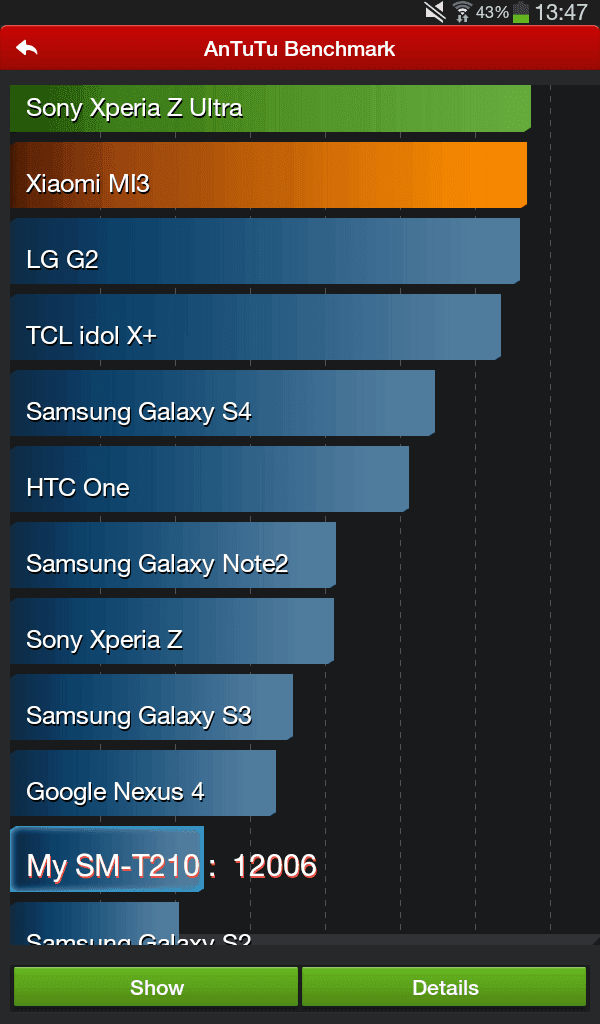

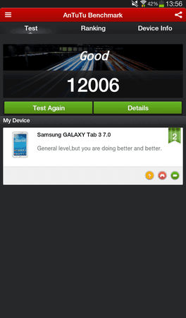

Mal meine Performance.
Tab vor 3 Tagen bekommen, alles aufgespielt (Büro, Spiele, Filme, Musik, jede Menge Apps) Will halt überall gerne alles drauf haben :)
Dann heute mal Antutu durchlaufen lassen.
Hab mich schon belesen, ob ich die Rom von Rocket aufspielen sollte.
Bei meinem S3 mini flashe ich auch so ziemlich gern alles was geht....
Aber.......
Bei dem Ergebniss und was Ihr so habt, lasse ich das wohl zum 1. mal bei einem Android Gerät meiner Wahl sein.
Sehe da rein gar keinen Sinn.
Akkulaufzeit ist auch super. Nach dem 1. Laden kam es noch nicht an die Steckdose.
Und ich habe ja wirklich schon viel Installiert und gespielt. (Klar im Energiesparmodus.)
Aber wie Ihr sehr im Bild... Immer noch über 40% Akkulaufzeit.
Das zusammen mit dem Benchmark find ich bis jetzt suuuuper.
