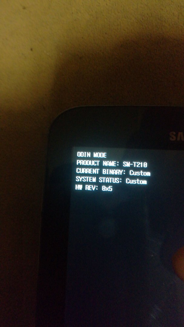

Wenn ich die powertaste länger gedrückt halte ,wird der Bildschirm dunkel, leuchtet wieder auf, wird wiederdunkel ,leuchtet ein zweites Mal auf und bleibt dann dunkel
[doublepost=1537729718,1537729597][/doublepost]Hier die Aufnahme, die ich fürn Kumpel gemacht hatte
Das bekommst du aber nicht mehr zusehen?
Bei der Anzeige bist du im ODIN Mode.
Wenn jetzt nichts mehr angezeigt wird ist zu größter Wahrscheinlichkeit der Speicher hin und die Reparatur ist zu teuer .

Die Anzeige beim Odin mode ist die selbe wie auf meinem Bild weiter oben
