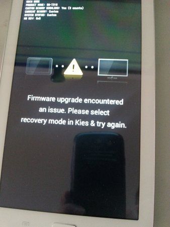

Nachdem das Flashen der Originalfirmware mit Odin nicht geklappt hat musste ich den Downloadmodus unterbrechen .
Ich habe jetzt die abgebildete Fehlermeldung auf dem Display.
Ich komme nicht ins Recovery, nicht in den Downloadmodus und kann auch keine Verbindung zu Kies herstellen...was nun ? :sad:

Also ich habe das Problem selbst gelöst : nachdem ich auf dem PC Kies deinstalliert hatte, konnte ich auch trotz der Fehlermeldung wieder die Original - Firmware flashen.
