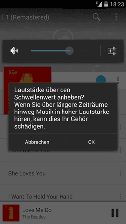

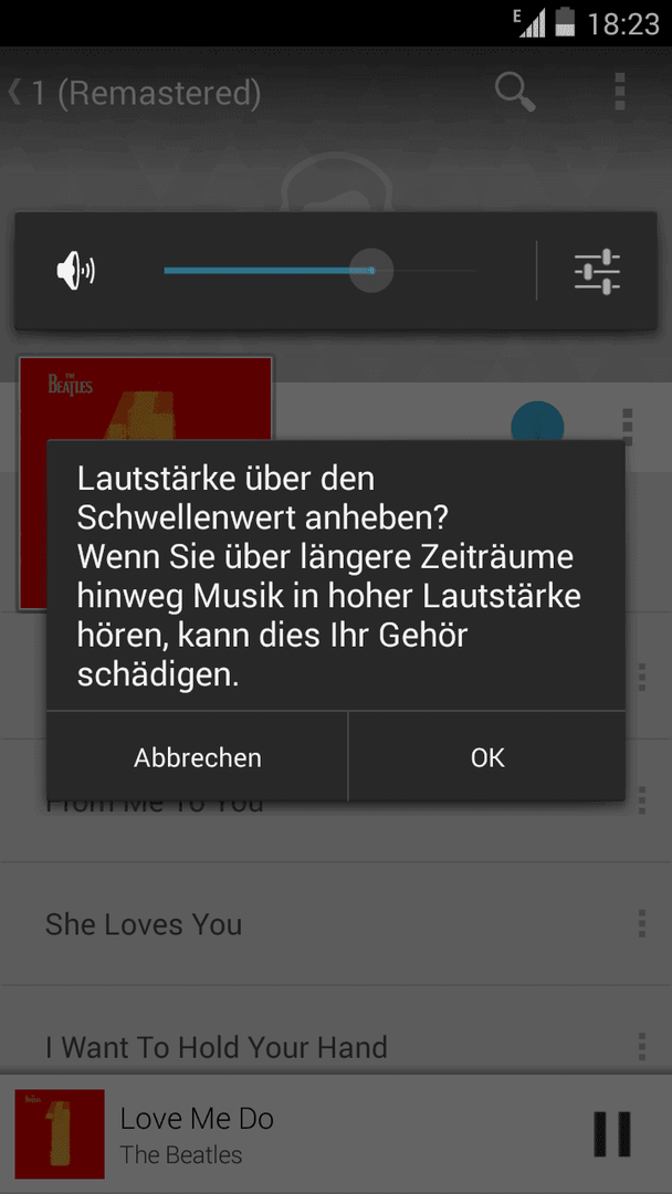

Ich kann das mit der Lautstårke nicht ganz nachvollziehen.
Das Tablet gibt zwar so ne Gesundheitswarnung raus, wenn man die Lautstärke (ich glaube) über 9 stellt, aber ich kann dann trotzdem noch bis 15 hochdrehen.
