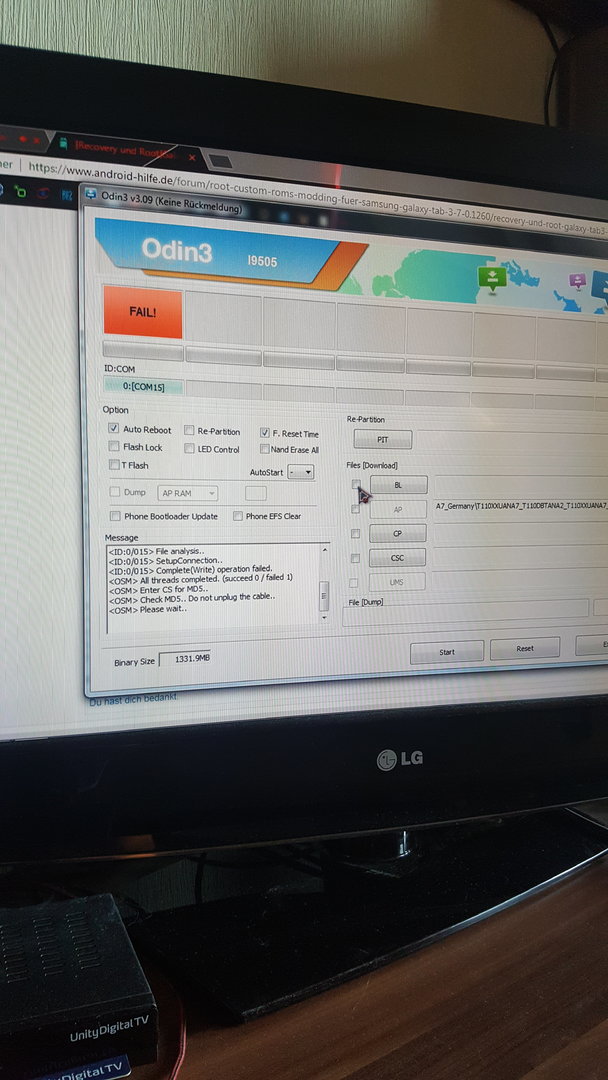

@Pazuzu-13 ok und wie lange dauert es so bis man was sieht denn zur Zeit sieht es so aus

@Grizzlybaer46
Bitte nimm Odin 3.07 oder 3.09, neuere Versionen können Probleme machen.
Wichtig : Odin als Armin ausführen.

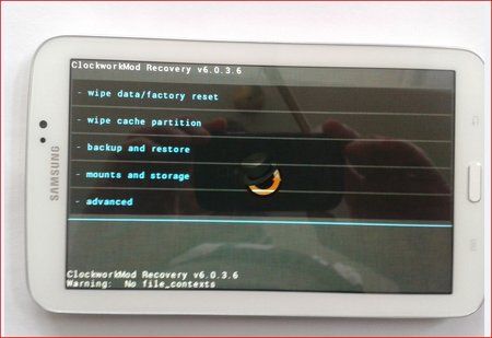

Hast du vorher dein Tab mit CWM Philz gewiped ?
Der gesamte Flash Vorgang dauert normalerweise nur max. 2 min.

Ja habe es soweit gewiped nur Media hab ich nich gefunden sondern
Cache
System
Boot
Glaub da war nochwas hab drei Sachen gewiped ausser das Boot

Data media ist die int.Sdcard

Im Recovery Menü findet man den Punkt
1.wipe Data Factory reset diesen auswählen und nochmals bestätigen
2.wipe cache partition
3. unter advanced / wipe dalvik

@bierma32 ok Versuch es mit odin 3.09
Und die Firmware kostet ja :(

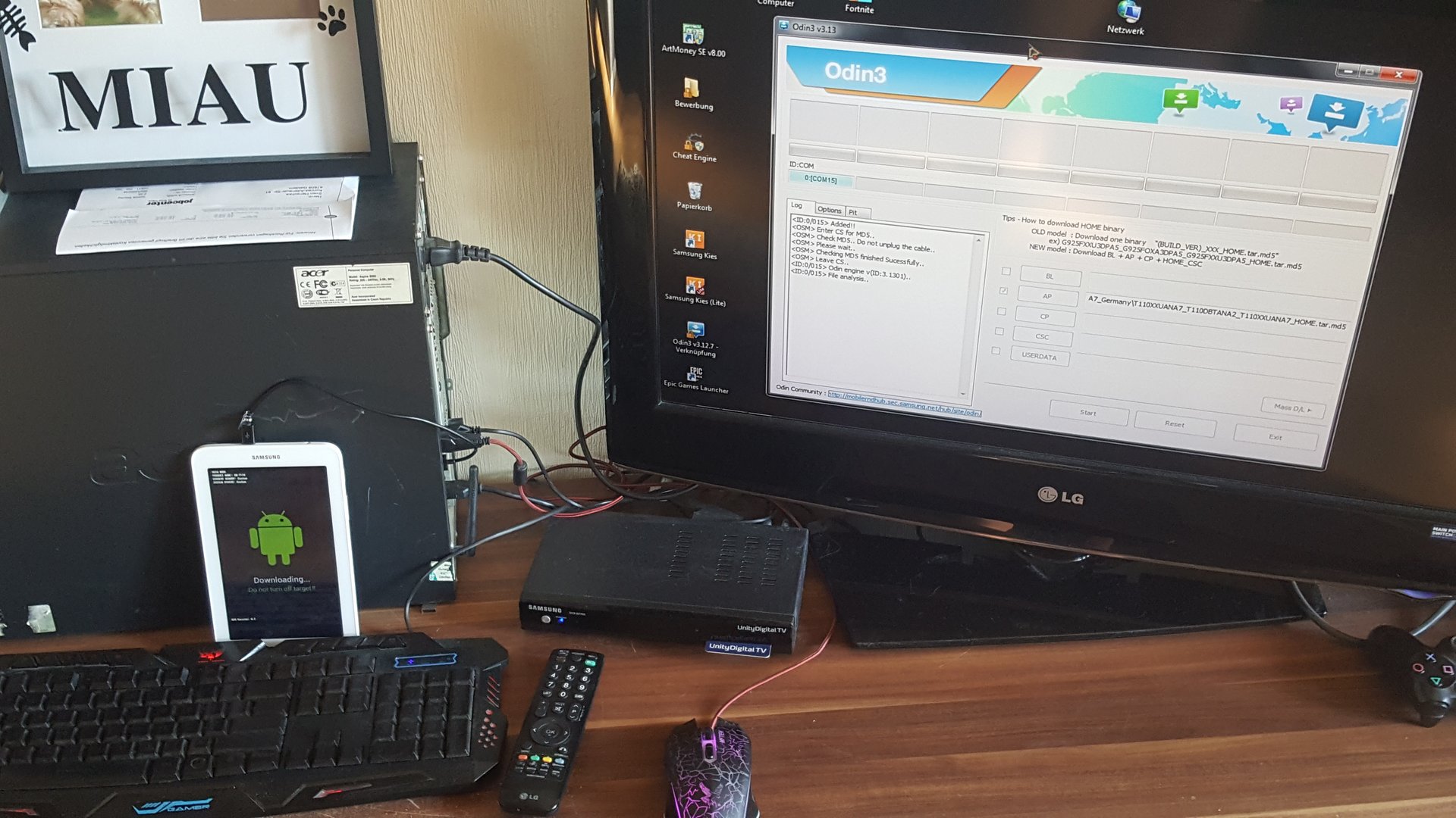

[doublepost=1535907967,1535906762][/doublepost]Habs so gemacht da steht immer nur Fail :(
[doublepost=1535908536][/doublepost]Ist jetzt wieder fail

Was meinst du mit die Firmware kostet ja.
Wenn du sie mit samfirm herunter geladen hast ist sie umsonst..
Bitte kopiere mir den gesamten Log ( copy and paste ) von Odin und poste ihn das ich mir anschauen kan

So ich muss mich herzlich bei euch bedanken .... Danke danke danke danke danke danke hab's hinbekommen ... ich weiß klingt jetzt blöd aber das USB Kabel hatte einen Schuss weg
