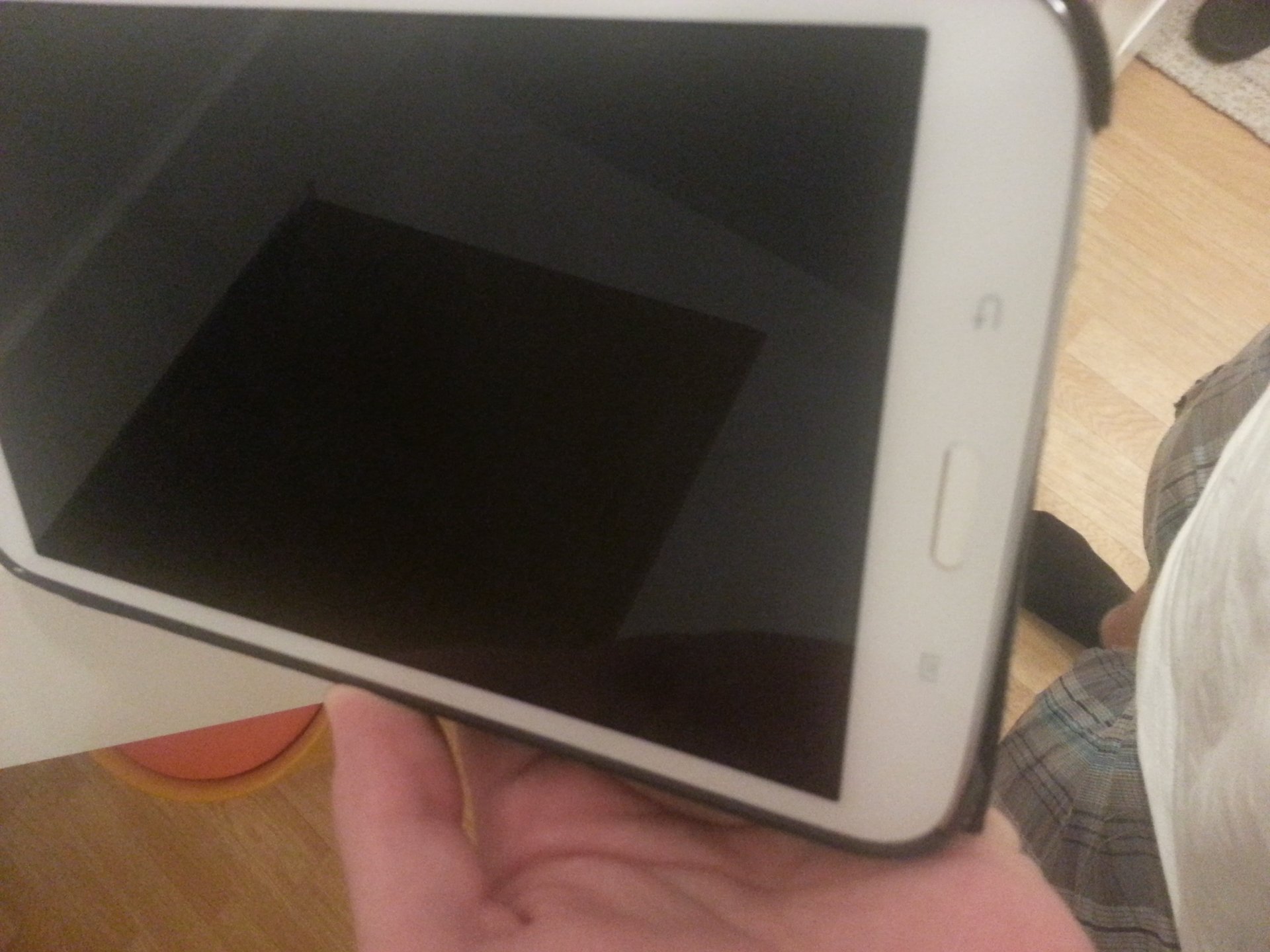

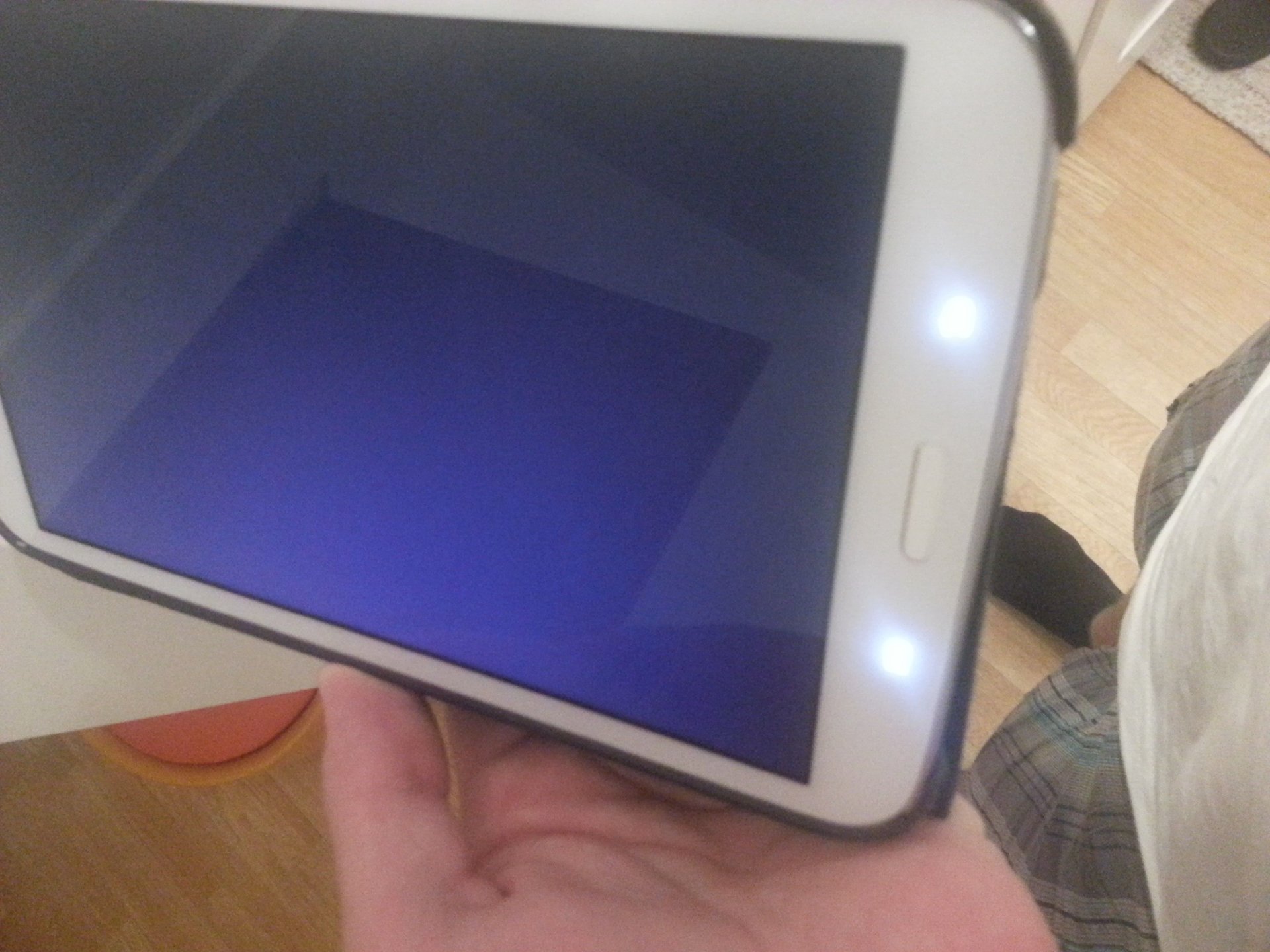

Ich kann mir unter deinen Angaben nichts vorstellen. Mach mal bitte ein Bild davon.
Ich hab jetzt mal ein Foto gemacht wenn es an ist, da leuchtet auch die Menü-Taste. Beim anderen ist der Bildschirm gesperrt und das Tab ist aus.

Ich war davon ausgegangen, daß du noch ein Bild hast, dieses aber mangels Hintergrundbeleuchtung kaum sichtbar ist...
