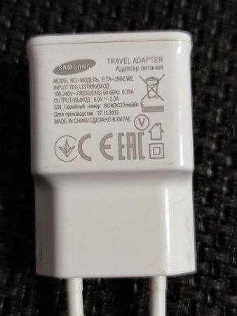

Habe eine Samsung Galaxy Tab 4 .
Lädt sehr sehr langsam. In eine Stunde lädt ca 3-4 %.
Hab neue (Original) Akku eingebaut. Immer noch selbe Problem.
Hab heute neue Ladebuchse eingebaut.
Aber Trotzdem wird sehr langsam geladen. Keine Besserung.
Hab eine original Samsung Netzteil wo auch 2.0 A Output steht. (Siehe Bild)
Nur keine originale Samsung Ladekabel. (Muss das auch original sein?)
Kann mir bitte jemand Tipp geben was ich noch machen kann?
PS: Tablet habe ich mehrmals auf Werkstellung gesetzt
Mfg

Öhm...?
Das Netzteil sieht aber nicht gerade "Original" aus...(kann mich auch irren)
Nimm doch mal ein anderes Ladegerät und ein anderes USB Kabel, das wirkt sich dann vielleicht besser aus.
Meist liegt es an den sehr dünnen USB Kabel, den billigen.
VG

Wirklich?
Anderes Ladegerät mit 2A ? Ein anderes "dickeres" USB Kabel?
VG

Vielleicht ist dein Netzteil unter Last defekt und bringt es nicht mehr....Anderes probieren.
