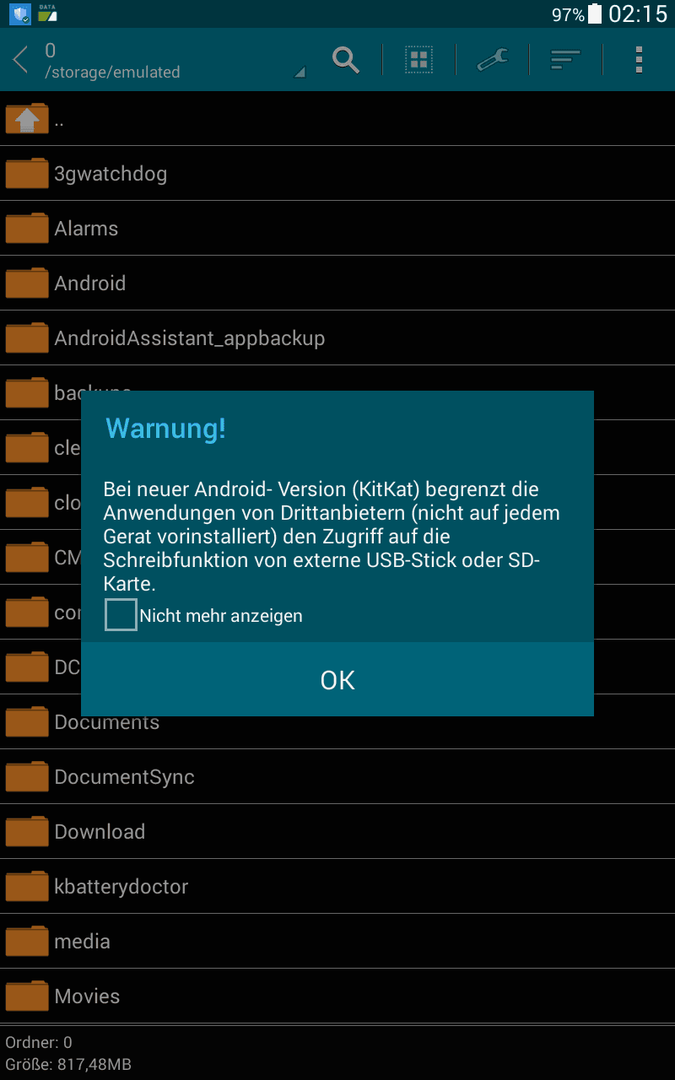

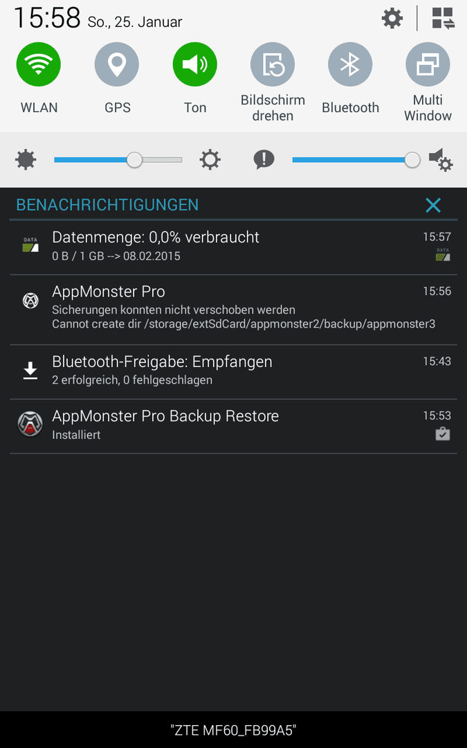

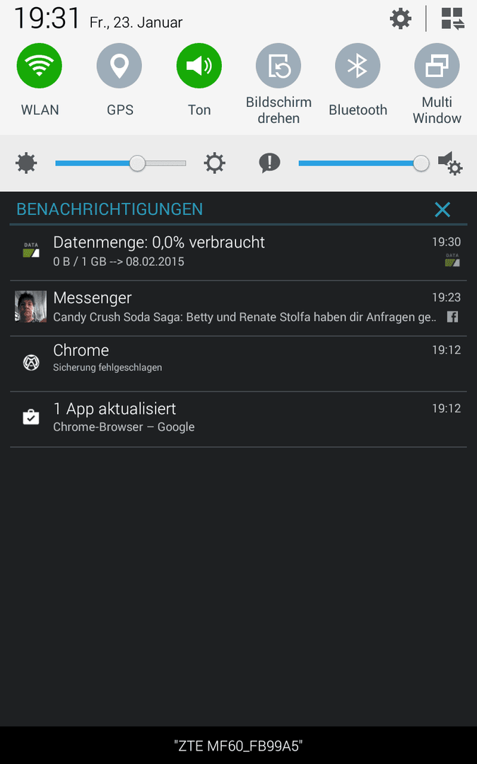

Seit Anfang Januar habe ich dieses Tab 4 SM-T230 Android 4.4.2 und ich hatte nie Probleme damit, aber seit gestern funktioniert gar nichts mehr. Auf besagten Gerät habe ich mit dem Z-Archiver Ordner angelegt, Rar Pakete erstellt und Daten hin und her verschoben, so wie es immer funktionierte, mit dem AppMonster Pro habe ich meine App's gesichert und von der App aus auch App's installiert oder gelöscht, also wie immer. Jetzt funktioniert nichts mehr, beim AppMonster kommt ständig die Meldung, Sicherung fehlgeschlagen und mit dem Z-Archiver kann ich garnichts mehr machen. Der ganze Spuk fing an wo ich Chrome installiert hatte. Dann wollte ich ein Spiel über den PlayStore aktualisieren und schwups kam ne Meldung, Installation auf dem USB Speicher b.z.w der SD Karte fehlgeschlagen.Da ich absolut keinen Plan hatte, habe ich das SM-T230 auf Werkseinstellung zurück gesetzt und meine SD Karte formatiert, leider brachte das überhaupt nichts, alle Probleme sind immer noch da und ich weis nicht, was da gestern schief gegangen ist. Wieso funktioniert bei mir jetzt nichts mehr?
P.S. Vor dem ganzen Stress hatte ich noch die App Advanced SD Card Manager runter geschmissen
Wie bekomme ich das jetzt wieder hin, daß ich alles mit dem Z-Archiver machen kann und das die Sicherungen nicht fehl schlagen? Eine andere SD Karte habe ich auch getestet, leider ohne Erfolg. Sage schon mal vielen Dank für euere Hilfe

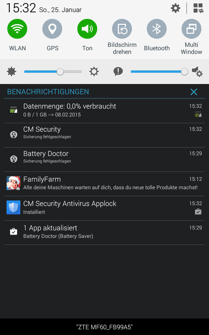

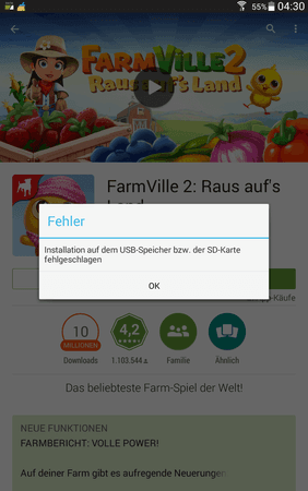

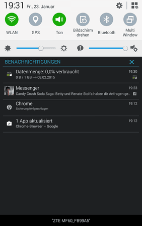

Wie bitte soll ich denn das System zerschießen? Der ganze Mist fing an,als ich Chrome aktualisiert hatte.Da ich beim schreiben meines Threads keine Bilder hoch laden konnte mittels App, hier sind mal welche.

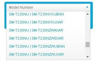

Was mich so irritiert ist,das nach dem zurück setzen auf Werkseinstellung immer noch der selbe Fehler da ist.Wo und welche Firmware soll ich denn dann da auf spielen? Vor allem mit welcher Endung?
Download Center: Download Software, Firmware, Drivers & Manuals | Samsung hier gibts verschiedene

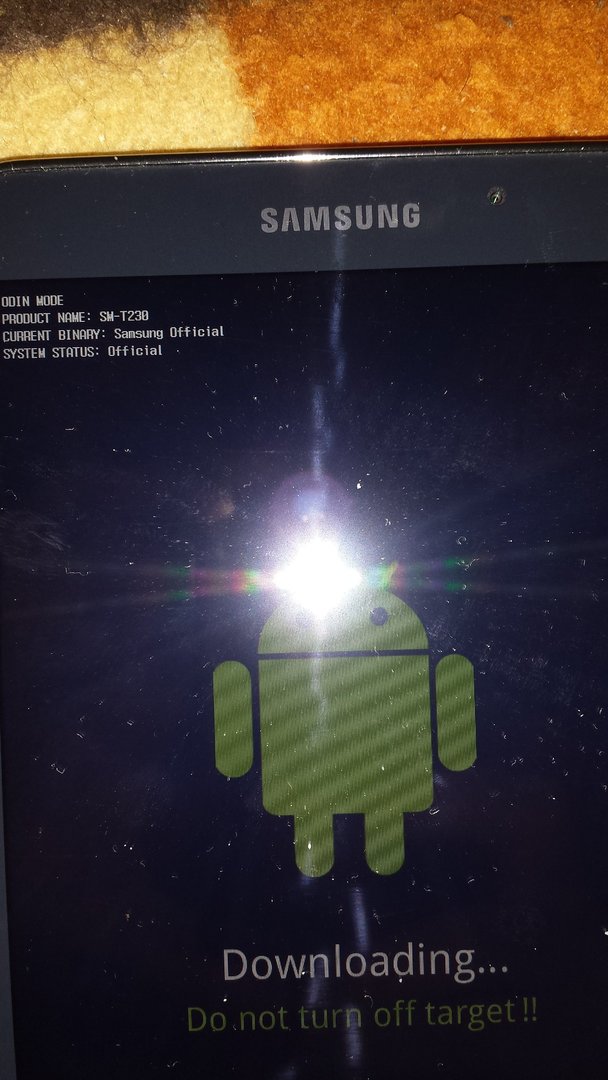

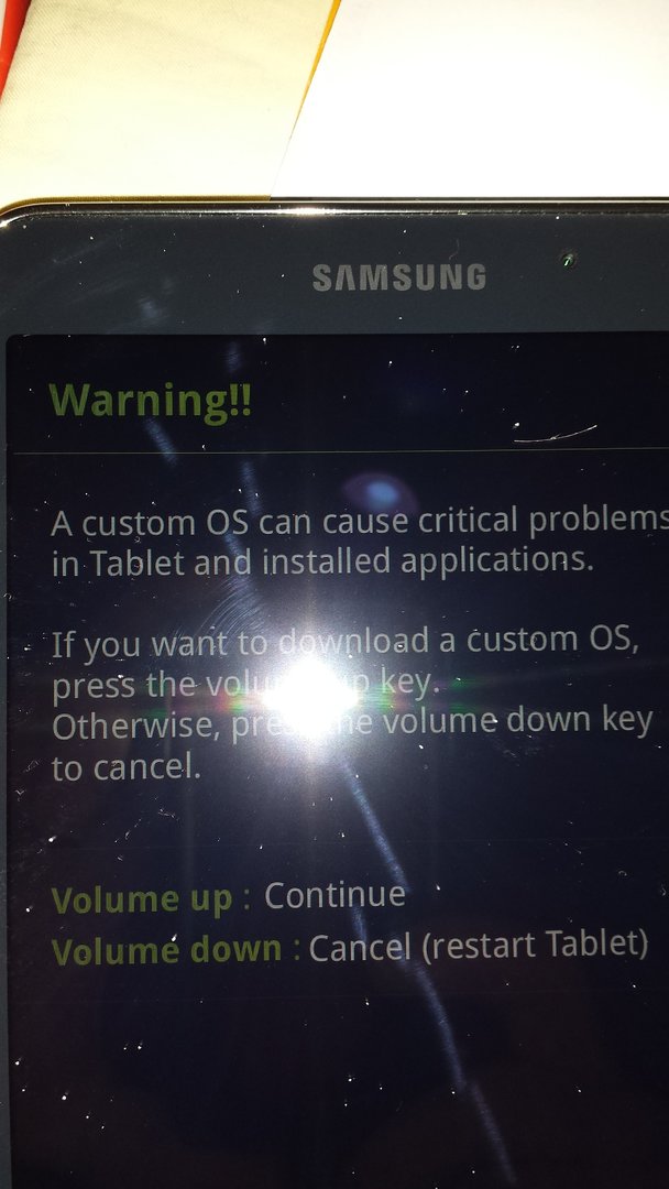

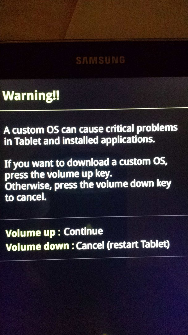

So bin wieder am PC,leider komme ich nicht in diesen Recovery Modus um diesen Factory-reset zu machen, siehe Screenshots

Ist zwar schon älter, aber Du bist im falschen Mode.
Power - Volume up - Menuetaste = Recovery Modus
Power - Volume Down - Menuetaste = Download Modus
