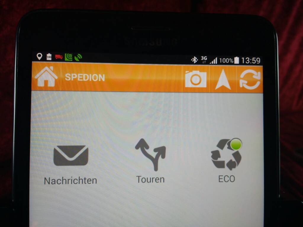

Ich hab im Lkw ein Samsung Galaxy Tab 4 7.0 LTE als Lkwtelefon mit Hilfe einer Halterung von Brodit fest verbaut. Es ist fest im Lkw angeschlossen und auf dem Gerät läuft NUR (ausser man trickst es aus) die App von www.spedion.de. Beim letzten Werkstattbesuch hat die Werkstatt die Halterung abgeklemmt und jetzt musste ich es extern laden. Anfangs funktionierte es auch ganz normal mit meinem KFZ-Ladekabel von System-S (2,1A). Dann probierte ich es mal mit meinem 1m langen, einfachen System-S Mikro-USB Kabel und dem USB-Anschluss vom Lkw aus (der läd sonst Geräte mit 1A). Das Tablet erkannte dann das Radio und fragte nach der OTG-Einstellung. Seitdem ist das Symbol des Akkus rot durchgestrichen und es läd auch mit dem ,,richtigen" Ladekabel nicht mehr vernünftig. Egal in mir 1 oder 2,1A schafft es grade mal 30% in ca. 8Std. zuladen.
Die Brodit Halterung wurde jetzt neuverkabelt, nur mit geringen Aufwand, und jetzt geht es wieder.
