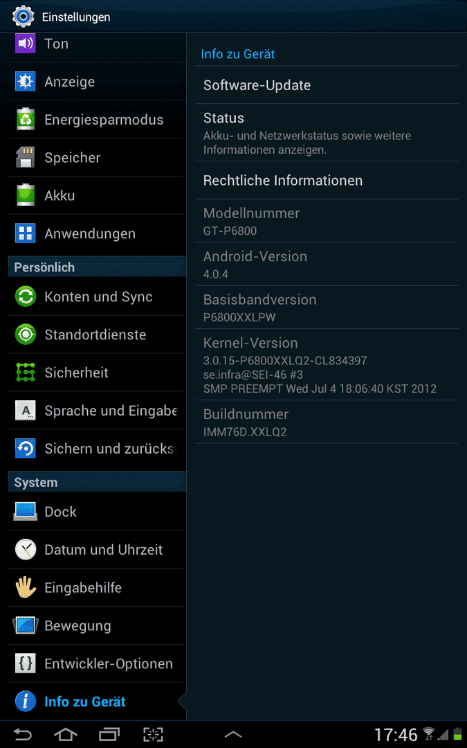

Ich habe von der „CSC Fallback Falle“ gelesen (https://www.android-hilfe.de/forum/...falle-getappt-produktcode-nun-kor.269414.html). Ich weiß jetzt leider nicht wo das KOR auftaucht wenn es schief gegangen ist. Im Anhang habe ich eine Bildkopie der Firmware Angaben in den Systemeinstellungen angehängt.

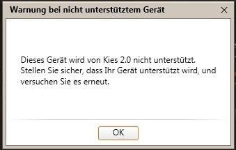

Kies geht nicht mehr. Ich bekomme den Fehler dass das Tab nicht mehr unterstützt wird.
Das klingt unwahrscheinlich. Entweder erkennt Kies das Tab gar nicht mehr, dann sagt es aber nicht, dass es das Tab nicht unterstützt.
Wenn Kies was von "nicht unterstützt" sagt, dann geht es dabei meistens um Firmwareupdates. Und das bedeutet dann wieder, dass du die Anleitungen nicht konsequent befolgt hast, und dass deine Firmware und dein ProductCode momentan nicht zusammenpassen.

Bei Kies habe ich mich vorher ungenau ausgedrückt. Kies versucht sehr lange eine Verbindung zum Tablet aufzubauen, kommt dann aber mit der Fehlermeldung die ich angehängt habe.
Pliesche schrieb:
Ich habe inzwischen die Apps CSC Select (bietet als einzige Option an, auf DRE umzuschreiben jedoch ohne den aktuellen Code zu sehen)
Es bietet nur DRE an? Dann ist beim Flashen was größeres schief gegangen. CSC ist offensichtlich nicht korrekt mitgeflasht worden.
Du musst nun die Odin Flashanleitung hier aus dem Forum befolgen (NICHT Mobile Odin). Anschließend stimmt auch dein CSC wieder, du kannst den ProductCode umstellen, und Kies erkennt dein Tab wieder.
