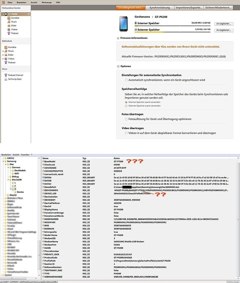

Also erstmal, was haltet ihr von dieser Seite hier: SamMobile Firmware Page ??
Ich habe mein Tab7+ mal ans Kies gehangen und zeigte mir Firmware P6200XXKK1/ P6200OLBKJ1 an in Klammern (GBT) und dem Hinweis das Aktualisierung über Kies NICHT unterstützt wird. Also soweit klar, das es ein "englisches" Tab ist, das ja nicht soooo das Problem.
Auf obiger Seite, steht die gleiche Firmware nur mit P6200XXKK7/P6200OLBKJ1 und das Kies-Symbol aktiv.
Bedeutet das das die XXKK7 "kiesfähig" ist ?? Über das Tab7+ selber wenn ich über Software aktualisieren gehe, sagt es es gäbe keine Updates.

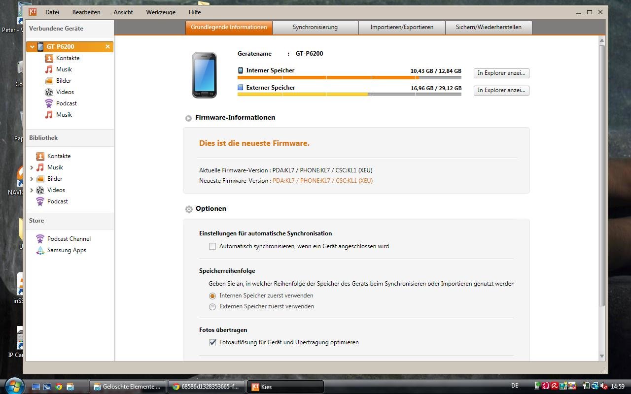

Wenn ich richtig informiert bin, ist es völlig egal wo du dich gerade auf der Welt befindest und mit welchen Tab für welche Region. Kies erkennt die Original Samsung Firmware und wird diese (sobald verfügbar) updaten. Es wäre ja noch schöner, wenn du von einer Region in eine andere umziehst und dadurch die Updatemöglichkeit verlieren würdest. Man sollte nur die Finger von Custom- oder falschen Stock-ROMs lassen, wenn man sich auf Kies stützen möchte.
Edit: für Europa gibt es nur eine Firmware, nämlich diese http://www.sammobile.com/firmware/?page=3&t=3&o=1&m=GT-P6200&r=1#regiona und die habe ich auch drauf und Kies-fähig ist sie auch.

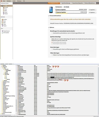

...bei mir sieht es derweil so aus, siehe Bild.
Kann ich mir diese FW, die Du verlinkt hast gefahrlos runter laden ?? Wie sieht es da mit Product Code und Co aus ??
Ist das ne FW die wieder alles löscht oder updatet die "verlustfrei" ??
Wie gesagt mein Tab läuft momentan sehr sauber und ich möchte Sachen vermeiden, wie Flash und Co.
Bevor ich am anfang den "Crash" da hatte hab ich (zum Glück) vorher auf die FW geschaut und es war diese XXKK1 da, daher bin ich auf diese Seite gestoßen. Kann das sein das ich ne "asiatische FW" schon von Natur aus drauf hatte ?? Denn die Tabs kamen ja aus verschiedenen Regionen, die Expansys und Co zusammen getragen haben und versendet hatten.
Welche Möglichkeiten bestehen nun für mich, bleib ich jetzt auf XXKK1 stehen oder bekomm ich nen halbes Jahr später ein Update ?? Wie gesagt voller Zugriff via Kies geht ohne Thema, bis auf den FW Check.

Bei mir schaut Kies so aus, siehe Bild.
