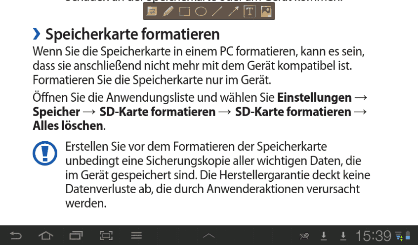

keine Ahnung woran auch immer es bei deinen Karten liegt, ich kann hier eine Samsung 32GB und eine andere Nonamekarte formatieren. Bei hartnäckigem Widersetzen hat mir schon manches Mal eine Formatierung in der Digicam aus der Bredouille geholfen.
Durch Windows versaute ;) Karten können im Tab nach der Bedienungsanleitung tatsächlich Probleme machen.

Hallo Timo.
Sicher dieser Hinweis ist mir neu. Nur komisch das ich das erst jetzt festgestellt habe. Gut ich konnte mir ja behelfen in dem ich ja meine Daten wieder auf die Karten kopieren konnte. Dann sind sie ja beide gelaufen auch die die ins Dell gehört. Ist eben nur ganz schön konfus das ganze. Muss ich in Zukunft direkt aufpassen. Wobei ich sicher die neue 32 Gb Karte eben direkt ins Tab gesteckt habe. In einigen Englischen Foren waren auch viele mit dem gleichen Problem. Woran das wohl liegt. ?
Grüße
Der Hinweis ist ein Auszug aus der Bedienungsanleitung; hatte ich vergessen zu erwähnen. Diese Probleme mit der Schreibberechtigung auf den SD-Karten (formatieren ist ja auch eine Form von schreiben) sind ein Bug in Honeycomb, konnte ich in Erfahrung bringen. Es tritt nicht bei allen Geräten auf und wie es scheint auch nicht bei allen Karten. Mit ICS wird alles noch besser ;)
