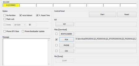

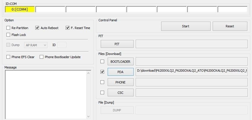

hi danke für deine antwort. ich habs ehrlich gesagt nach deiner anleitung auch gemacht...
odin als admin aufgerufen. tab in den download modus gebracht, per usb angschlossen... gerät wird per gelbes feld erkannt.... dann das file in die zeile pda eingetragen und auf auf start geklickt....
dann tut sich ca. 3min etwas und bleibt dann bei RQT_CLOSE leider hängen...
hab ich da iwo eine fehler eingebaut? bzw. falsche firmware verwendet?
btw. ich habe odin 1.85 als auch 1.87 probiert... leider immer der gleiche effekt...
verwendete files: P6200OXALQ1_P6200XXLQ1_P6200XXLQ1_HOME.tar.md5
und P6200OXALQ2_P6200XXLQ2_P6200XXLQ1_HOME.tar.md5

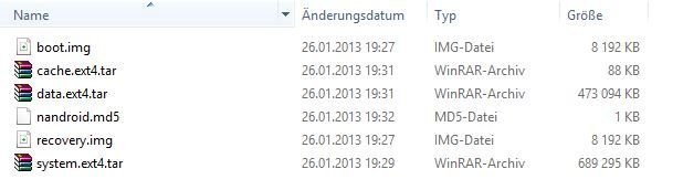

ich habe so ein backup auf mit cwm auf meinen flashspeicher gemacht. als ich das cwm noch starten konnte, habe ich auch probiert das wieder zu recovern.
hat zwar erfolgreich geklappt angeblich aber sobald ich neu starte passierte genau das selbe.
ein wipe data/factory reset hab ich auch gemacht... leider immer wieder das selbe... ich bleib bei dem schwarzen logo hängen....
edit: welche version wäre denn die richtige? ato od. xeu? ato hab ich mal wo gelesen das wäre für austria a1 ich hab aber kein a1 netz. wo anders stand das wieder nicht dabei.... jetzt bin ich mir nicht sicher ob ich eu od. ato nehmen soll?
edit: habe jene dateien am sd-speicher im backup ordner.... sind ca. 1,2gb alles zusammen... kann mir das iwie helfen?
