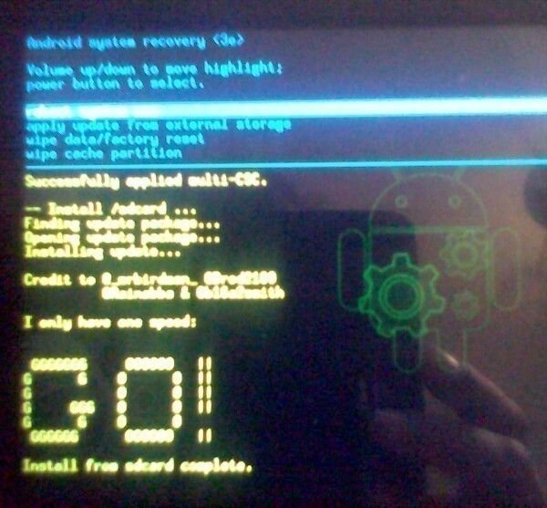

Dann ist das factory RESET durchgelaufen, dass TAB im Werkzustand funktioniert auch wieder, ABER...
Wollte über TitaniumBackup meine Sicherung wieder einspielen und habe dann nach Anleitung das ROOT.ZIP installiert, geht auch ohne Fehlermeldung.
Superuser ist auch neu installiert.
TB meldet nicht gerootet, BusyBox auch?
Das Gerät wird also NICHT gerootet.
Was ist das Problem habt Ihr 'ne Idee?

ROOT-Berechtigung wieder da...
Ja war und ist HC drauf, bei Redcoon vor einem Jahr gekauft, eines der letzten Plus-N-Geräte. Lief bisher sehr stabil und zuverlässig. Über Kies wird kein Update angeboten.
Das Problem hat sich heute abend nach mehrfachem FactoryReset, 3x Einspielen von ROOT.ZIP und 3x booten gelöst und zusätzlichem WipeCache beim letzten Mal. Die aktuellste Version von SU erkannte dann plötzlich ROOT, hat sich allerdings noch ein internes Update geholt und alles läuft wieder. Keine Ahnung, was da los war.
Ein Bekannter meinte, dass beim Formatieren des NAND wohl noch "Reste" vorhanden waren, manchmal würde es reichen, mehrfach alles zu wiederholen.
Naja, die Hauptsache es läuft wieder..., zum Glück hatte ich tagesaktuelle Titanium Backups... :)
