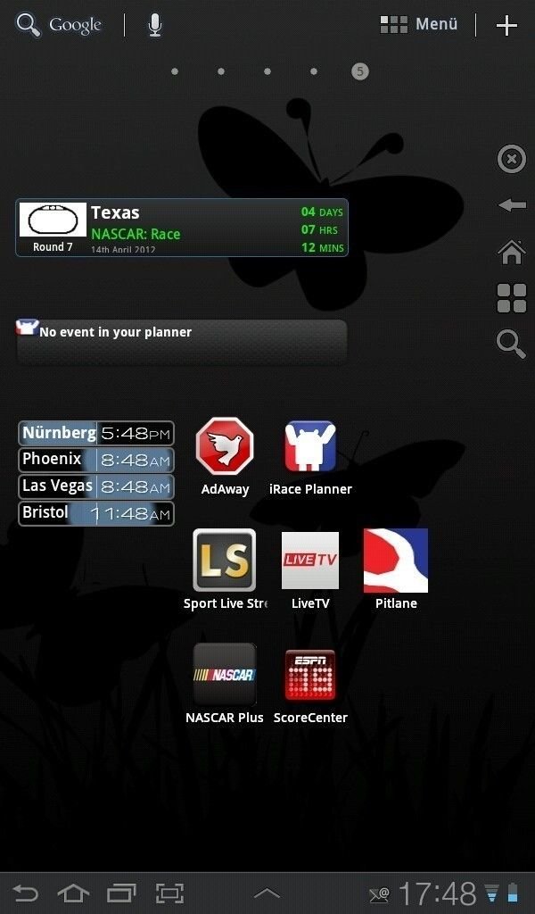

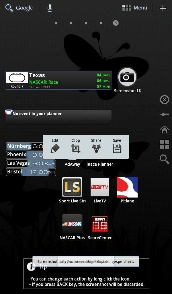

Habe gerade kein gutes Snapshot Programm zur Hand - hier mal aber trotzdem zwei Bilder.
Da erste mit Infoleiste und mit den Button Savior rechts.
Das zweite Bild ohne die untere Leiste.
Wird die untere Leiste versteckt, kann auch z.b. der Youtube Player die Videos komplett auf dem Bildschirm anzeigen etc.
Also die Investition lohnt sich.
