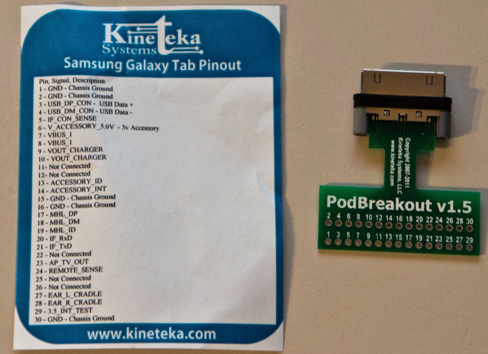

Entweder du bastelst selber (mit einem 20k ohm widerstand die masse und isolation überbrücken) oder du kaufst dir für wenige euro einen nachbau adapter.
Festplatten funktionieren über einen aktiven USB Hub, dann sogar mehr als eine. Aber nur wenn sie FAT32 formatiert werden. Ich denke mal bis dateisysteme a la ext2,3,4 oder andere supportet werden, müssen wir uns bis zum cyanogenmod gedulden ;)
PDMI - Wikipedia, the free encyclopedia
Das ist der anschluss den Samsung verwendet - leider benutzen die ein anderes pin-out.
Kann ich bei zeiten auch nochmal raussuchen, aber ich denke da sind ein paar interessante sachen dabei ;)
edit:
ich habe mal mein breakout fotografiert... ggf. findet das jemand interessant :)
Reaktionen: pspilot und TimoBeil
