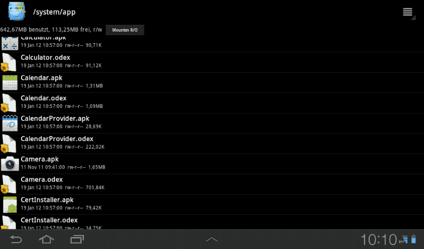

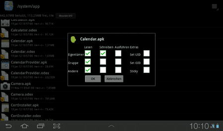

Ich weiß nicht, was du alles versucht hast, aber nach folgender Methode könnte es funktionieren:
1. ich verwende für solche Zwecke den RootExplorer
2. das Verzeichnis system/app auf r/w mounten (siehe Bild); Achtung, wenn r/w gemountet ist steht auf dem Button logischerweise das Gegenteil
3. die beiden Dateien einfügen
4. die Berechtigungen beider Dateien überprüfen und ggf. korrgieren (siehe Bild)
5. RootExplorer verlassen
6. Neustart (wichtig)

Hallo Timo,
nichts zu machen, gemountet habe ich, die Berechtigungen so wie auf dem Bild eingestellt, Neustart.....
Aber ich sehe in den Systemapps auf Deinem Bild eine ProviderCalendar.apk und .odex, sind die von Deinem Provider oder gehören die zum System?
Die sind bei mir nicht vorhanden.

Nö, mit dem Netz-Provider hat das nichts zu tun. Scrolle mal deine Systemapps durch. Da müssen noch eine ganze Reihe diesen Zusatz haben ( Badge-, DRM-, Download-, Media-, usw.)
